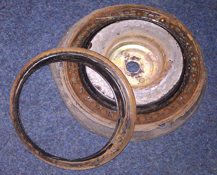

Fosil Odesláno 11. listopad 2011 Odesláno 11. listopad 2011 Zadřené, zrezavělé ložisko horního uložení se pozná jednoduše. Požádáš někoho aby ti točil volantem a ty budeš sledovat jestli se pružina v místě kde se opírá o karoserii pohybuje spolu s kolem. Pokud se péro nahoře nepohybuje, nebo se pohybuje trhaně je ložisko KO. Citovat
koblih69 Odesláno 11. listopad 2011 Odesláno 11. listopad 2011 Mimochodem takto vypadá ložisko, které ještě žádné problémy s pružinou a podobně nevykazovalo... Citovat
