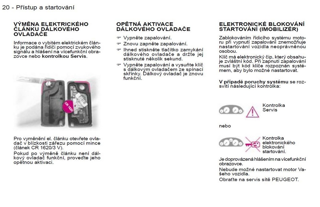

straki007 Odesláno 6. listopad 2011 Odesláno 6. listopad 2011 Nejde to jenom tak. To by se PSA kradli jako koncerny:D Zkus vymenit baterku v tom klici a nechat si klice nahrat opet...... Citovat
Judes Odesláno 6. listopad 2011 Odesláno 6. listopad 2011 Je to tak ako popisuje straki. Keď som mal slabú baterku v kľúči vyhodilo mi to na displeji preškrtnutý kľúč a nešlo naštartovať, stačilo vymeniť tú baterku a šľape ďalej. Citovat

tybyt Odesláno 6. listopad 2011 Odesláno 6. listopad 2011 ahojte nechcem sa svami hadat ale ako pise P607Olda je tam len pasivna jednotka ktora sa moze poskodit v magnetickom poli... to je take iste jak mate napr. cipove karty na autobus, do roboty ci co ja viem kde este a aj to ked polozite k silnemu magnetu alebo na dajake miesto kde je silne magneticke ci elektromagneticke pole tak sa moze znicit alebo sa vymazat... ked rozoberete kluc tak v daktorom rohu (v krite) mate taku ciernu kocku z cislami a to je ten cip a to nemaziadnu suvyslost z dialkovym ovladanim ani z baterkov... mozno ze sa mylim lebo 407 neviem ale ostatne auta typu Skoda/VW/Seat atd atd... maju taky princip a neverim ze by prave peugeot mal inu technologiu... a nemusis robit novy kluc staci ten krit alebo mozno aj ten chip... ale neviem ci to robia aj zvlast... Citovat
shark734 Odesláno 6. listopad 2011 Odesláno 6. listopad 2011 na starej 307 mam \"chip\" mimo plosaka...na novsej je ten \"chip\" na plosaku, takze s tou baterkou je to realne....mne asi 2 tyzdne pise pp ze je baterka v kluci KO...asi by som ju mal vymenit ze? Citovat

Adisek Odesláno 7. listopad 2011 Autor Odesláno 7. listopad 2011 Je to tak ako popisuje straki. Keď som mal slabú baterku v kľúči vyhodilo mi to na displeji preškrtnutý kľúč a nešlo naštartovať, stačilo vymeniť tú baterku a šľape ďalej. Baterku už mam odpoledne ji vyměnim a zkusim ho znova aktivovat . díky za návod Citovat

DanculD Odesláno 7. listopad 2011 Odesláno 7. listopad 2011 Tiez sa mi to zda ako haluz. Ja mam \"novu\" 307 a ku nej mam jeden kluc s dialkovym a druhy bez dialkoveho, ktory je pevny a nerozoberatelny, takze v nom nieje ziadna baterka a v pohode s nim startujem. Preto neverim tomu, ze cip imobilizera je napajany nejakou bateriou. Citovat
pyrone Odesláno 7. listopad 2011 Odesláno 7. listopad 2011 baterka by mala byt podla logiky iba pre dialkovac... Citovat
shark734 Odesláno 7. listopad 2011 Odesláno 7. listopad 2011 tak mi to nedalo, baterku som vybral na pol hodinu a auto nastartovalo..ze by to bolo na 407 inak:nevim Citovat
Adisek Odesláno 7. listopad 2011 Autor Odesláno 7. listopad 2011 Je to stejný, baterku sem vyměnil a furt nic :/ šit zítra zkusim někoho sehnat kdo mi ho tam znova nahraje . Citovat
Adisek Odesláno 7. listopad 2011 Autor Odesláno 7. listopad 2011 Potom daj vedieť či to bolo tou baterkou. Tak baterka nová a furt stejný , zkusim ho necat znova do auta nahrat . Citovat
straki007 Odesláno 7. listopad 2011 Odesláno 7. listopad 2011 Mas kod immo k tomu?? A kdyz ti to bude nahravat ten nekdo tak vem sebou vsechny klice od auta ktere mas Citovat
Adisek Odesláno 7. listopad 2011 Autor Odesláno 7. listopad 2011 Mas kod immo k tomu?? A kdyz ti to bude nahravat ten nekdo tak vem sebou vsechny klice od auta ktere mas Kod k tomu nemam, z toho druhýho klíčku to nejde načíst ? popřípadě poprosit někoho v peugeotu ? Citovat
