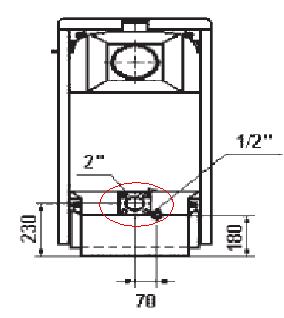

Guest minimaxa Odesláno 3. říjen 2011 Odesláno 3. říjen 2011 No zalezi na priemere, ale hadic sa netreba bat, su urcene pre teploty od -20 do +80°C a vyrobcovia ich odporucaju na prepojovanie kotlov, bojlerov, baterii atd. Robia sa od 3/8\" do 1\" , takze ak splnas tieto podmienky, tak sa nie je coho bat. Co sa tyka ceny, tak 6€stoji meter +/-, nic hrozneho si myslim, robia sa od 30cm mam pocit [upravil dne 3/10/11 11:55 od Qcko] nesmysl! Jde zřejmě o čtyřšroubou přírubu ke kotli Dakon o průměru cca 12-14cm na trubku cca 2´, na to žádné redukce neexistují... [upravil dne 3/10/11 13:15 od minimaxa] Citovat
Guest minimaxa Odesláno 3. říjen 2011 Odesláno 3. říjen 2011 zkus přímo kontaktovat Dakon, zda k tomu něco nedělají. Já měnil Dakon za Viadrus, a řešil jsem redukci ze 4šroubové na 6tišroubovou. NIC nikdo nevyráběl, takže zručný svářeč, a vyrobit Citovat
MilanF1 Odesláno 3. říjen 2011 Autor Odesláno 3. říjen 2011 Jo, něco takového. Ale jedna trubka je nahoře a druhá dole. Ta horní je asi na deset šroubů Naši situaci redukce nevyřeší, protože příruby jsou v jiný výšce ... Takže si prostě někoho pozveme, kdo tam navaří trubku do správný výšky ... Citovat
