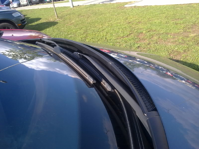

Teraz som odfotil na parkovisku pri jednom hypermarkete Citroen C8 a ten mal ostrekovače v tej lište nad stieračmi. Bolo to originál a auto bolo r.v. 2005 a vyššie, lebo mal už oranžové podsvietenie budíkov.
Hop až teraz pozerám, že som fotku nevložil, ups.
[upravil dne 22/7/11 21:39 marko306]

Par mojich postrehov k ostrekovacom . Spotreba vody integrovaneho ostrekovaca oproti tym na kapote je urcite o 2/3 nizsia hlavne v zime. Mam evasion aj 807 takze to mam osobne odskusane. Nehovoriac o ostrekovani skla pri vyssej rychlosti. Na mercedese sprinter som si vsimol ze ostrekovac je prichyteny na ramienku stieraca . Vyzera to velmi jednoducho , skusim si nieco podobne zohnat na evasion lebo tie orig. na kufri mi idu poriadne na nervy. :papa
