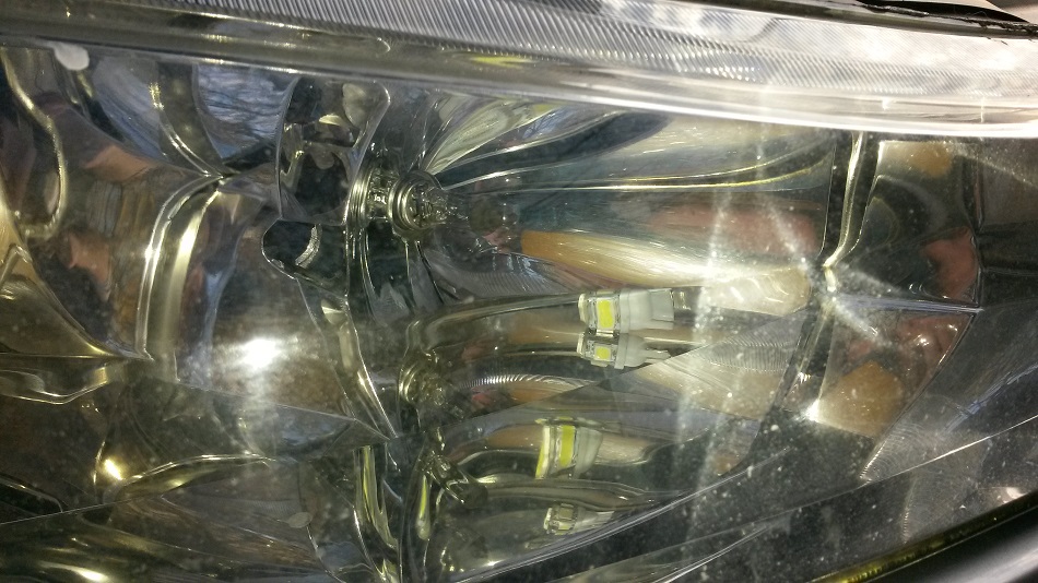

Feelly Odesláno 22. říjen 2013 Autor Odesláno 22. říjen 2013 Kluci, větší idiot než li já neexistuje... Dneska mi příjdou od ChouLu ledky T10 do světel, pohoda, jedno vyměním svíti nadherně, na straně u spolujezdce s tim lehce bojuju, ale je tam přece jen, zandám zavřu, rozsvítím, supr, ale najednou blik a levé přestalo svítit... Řikam asi sem blbě dotlačil, tak dobry vyndavám vyndavám... A najednou vyndám jen konektor a ledka je vevnitř, řikam hm supr, tak sem šel pro pinzetu a zkoušel s kámošem vyndat ani jednomu se to nepovedlo.. nešlo to... No tak co sem udělal chytře, kamarád říká.. Tak do toho ťukni A já co sem neudělal.. Ťuk.. A je to vevnitř... Ja se málem... No tak jdu pro nařadí, koukam kde jsou šrouby na světlo, no tak sem si to zjistil, jenže otec je za chvili z práce tak sem tam dal žlutou T10 zavřel a budu dělat že nic... Takže zejtra ráno před školou se na to vrhnu, ještě bych prosil o radu jak sundat světlomet... Fotka zde... [upravil dne 22/10/13 21:25 od Feelly] Citovat

radim.1008 Odesláno 22. říjen 2013 Odesláno 22. říjen 2013 A když nevíš, kde je, tak to vyřeš jako kámoš Taky mu zapadla do světla a hledal jí za pomoci webkamerky, noťasu a zubařského zrcátka :D a našel Citovat
Feelly Odesláno 22. říjen 2013 Autor Odesláno 22. říjen 2013 Hezký, ja ji ale vidím :D Jen nevím jak sní ven Citovat
Radek Hurvajz Odesláno 22. říjen 2013 Odesláno 22. říjen 2013 Vysavač, napoj k němu hadičku pruměru tak aby se ledka jen přisála a šup přes H7 díru ji vycucni nebo špejle s oboustrannou páskou :D:D [upravil dne 22/10/13 21:45 od Radek Hurvajz] Citovat
Feelly Odesláno 22. říjen 2013 Autor Odesláno 22. říjen 2013 Špejle s oboustrannou páskou libovej nápad! Zejtra to vyndám Vysavač nepoužiju... Citovat
Háček Odesláno 22. říjen 2013 Odesláno 22. říjen 2013 :DDD .. tohel uřž sem taky řešil u 405ky .. ale jelikož ma 405ka sklo jen zacvakaný sponkama tak sem je vycvakal žarovku vymrdlal ven a je to .. při druhym pokusu sem přimáčknul kontakty k sobě aby to drželo tu žarovku a pro sychr přilepil el.paskou Citovat
Radek Hurvajz Odesláno 22. říjen 2013 Odesláno 22. říjen 2013 Špejle s oboustrannou páskou libovej nápad! Zejtra to vyndám Vysavač nepoužiju... Hlavně si tu pásku ke špejli něčím přimotej, jinak až se ti nalepí vedle žarovky a ze špejle upadne tak ji už ven nedostaneš Citovat
krtek 2 Odesláno 23. říjen 2013 Odesláno 23. říjen 2013 alebo na tu spajlu alebo na drot si urob stahovacu slucku(opratku) ,ked slucku nasadis na upadlu ledku potiahnes snurku a pridrzis ju a mas to pevne v moci a cez H7 dieru pekne von nieco take http://picino.rajce.idnes.cz/nastenka#123.jpg [upravil dne 23/10/13 12:51 od krtek 2] Citovat
Feelly Odesláno 23. říjen 2013 Autor Odesláno 23. říjen 2013 Kluci! Dobrá zpráva ledka je venku! Nejdřív mi upadla až uplně do předu tak sem světlu dal několik ran pěstí, snad sem nic neurval, ledka poskočila blíže k dírce vzal sem špejli a oboustranku (Díky Hurvi) přitahl jí k díře vzal pinzetu a vyndal... ALE... Supr svíti vše sem udělal tak jak má být a znova, dávam jí tam... Přimačknu prc... vystřel žárovka zase ve světle :D Tak v tu chvili mi rupli nervy. Šel sem domu pro pásku vyndal jí znova a normalně tu žárovku přilepil lepičkou.. Ted už svíti a nevyklá se takže vyhráno .. [upravil dne 23/10/13 14:41 od Feelly] Citovat
