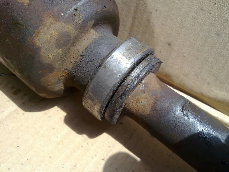

sidonius1 Odesláno 3. červen 2011 Odesláno 3. červen 2011 nejspíš je pryč nosné ložisko uprostřed té delší polosy. Ted zrovna si nevzpomenu,která je delší . Mě to dělalo taky, na všechny kvalty kolem 2500 otáčkách. Citovat
marko306 Odesláno 3. červen 2011 Autor Odesláno 3. červen 2011 tá dlhšia je na pravej strane. Toto by malo byť to ložisko, ale aj to je nové. Fotka je zo starých poloosý čo my menili. Silentbloky ideme meniť až v pondelok. Dnes už nemám na to čas, tak uvidíme. Citovat
