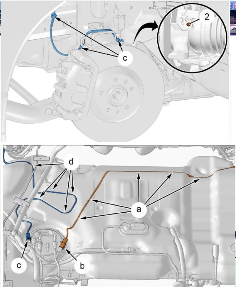

chuck11 Odesláno 18. květen 2011 Odesláno 18. květen 2011 Auto povětšinou stojí v garáži je jen na víkendové vyjížďky má najeto 7000km.Teď vyhodilo chybu ABS a posleze ESP/ASR. Brzdový spínač jsem prostříkal,ale nepomohlo.Při projetí a razantním sešlápnutí brzdového pedálu nejdřív ABS zafungovalo-chyba zmizela,ale zachvilku se hned objevila a už ABS nefunguje a jde auto do smyku. Diagnostika toho asi moc neřekne když bude někde zaoxidovaný spoj:( [upravil dne 5.6.2011 10:40 chuck11] Citovat

AnotherOne Odesláno 18. květen 2011 Odesláno 18. květen 2011 Planet, povie konkrétne čidlo. Tých spojov tam zas nie je až toľko, n každom čidle jeden. Citovat
chuck11 Odesláno 18. květen 2011 Autor Odesláno 18. květen 2011 proto se ptám kde ještě hledat kde nejčastěji bývá závada Citovat
AnotherOne Odesláno 18. květen 2011 Odesláno 18. květen 2011 Najčastejšia závada vadné čidlo, krúžok na poloosi, brzdový spínač. Konektory sú robené tak, že tam je veľmi malá pravdepodobnosť. Citovat

Jamesz Odesláno 1. červen 2011 Odesláno 1. červen 2011 Zkoukl bych hlavně dráty těch čidel, rádi se trhají a čidla jsou třeba OK,opravoval jsem si oba na předu (úplně přetržené). Citovat
Thomashko Odesláno 1. červen 2011 Odesláno 1. červen 2011 Jamesz, nemýliš si náhodou snímač ABS so snímačom opotrebenia brzdových platničiek? Na nich sa tie kábliky zvyknú pretrhnúť. Citovat
godzilaTO Odesláno 2. červen 2011 Odesláno 2. červen 2011 no ako sa to ozvalo a pipalo pred cca 3 tyzdnami, tak sa to uz neozvalo ani raz...cez dia zistili ze je to lavy zadny snimac ABS, ale mozno tam bol len nejaky sajrajt, lebo dal som auto do umyvarky a odvtedy sa vobec nic neudialo....je to mozne ze bol ten snimac nejako zasvineny??inak som nerobil s tym nic... Citovat
Marcel00 Odesláno 2. červen 2011 Odesláno 2. červen 2011 godzila... podla ServiceBoxu na zaklade VIN zistit presne cislo dielu a v autokelly mas ku kazdemu snimacu v katalogu z tych 4-och priradene aj OEM cisla od vyrobcov, tak podla toho budes vediet ktore je to prave edit: snimac moze byt prasknuty a to tiez robi bordel ked sa don voda dostane. kolegovi na ochcavke tiez blbol snimac pocas dazda... ked bolo sucho vsetko bolo ok... po vymene bol klud... [upravil dne 2/6/11 12:44 Marcel00] Citovat
