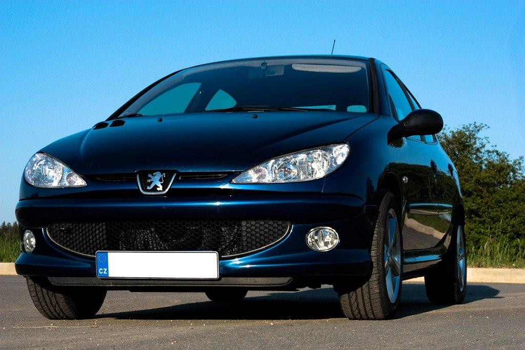

c.WO.k Odesláno 3. červen 2011 Sdílet Odesláno 3. červen 2011 já mám 7x15\" s ET 13 a ve předu to trochu vylejzá no,ale mně se to líbí,akorát mám naházený dveře vždycky viz moje foto,nebo se můžem srazit v hb,když bude čas a chtěl bys to vidět Citovat Odkaz ke komentáři Sdílet na ostatní stránky More sharing options...
Béďa Odesláno 3. červen 2011 Sdílet Odesláno 3. červen 2011 Ok, to by bylo fajn. Nekdy pristi tyden bych na to mrknul. Citovat Odkaz ke komentáři Sdílet na ostatní stránky More sharing options...
c.WO.k Odesláno 3. červen 2011 Sdílet Odesláno 3. červen 2011 jas,se ozvi a domluvíme se Citovat Odkaz ke komentáři Sdílet na ostatní stránky More sharing options...
