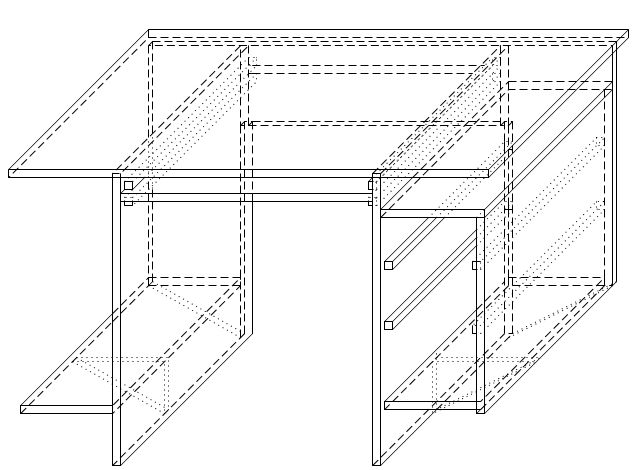

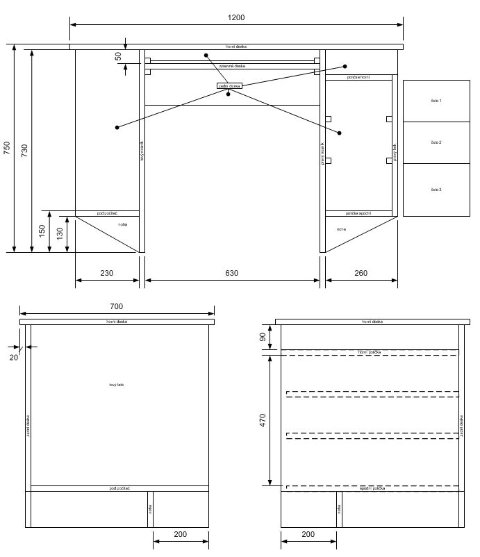

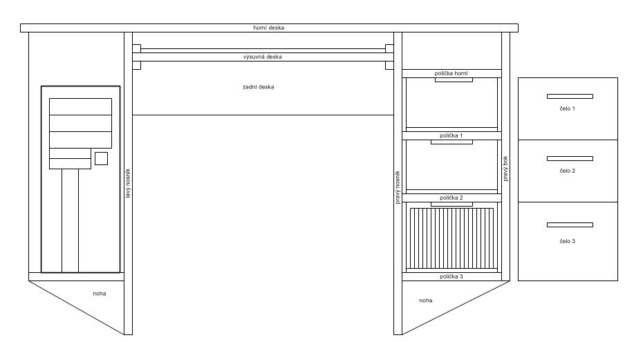

Já jsem si ho sám nakreslil a nechal vyrobit.
Horní deska je 70x100. Ještě to bylo pro CRT monitor, ale i teď s LCD ji v poho užiju v celým rozsahu.
Ještě by šla k nohám dodělat případně polička pro tiskárnu.
Musim udělat rovnej, rohovej se mi nehodí, Dave_k, něco takovýho bych chtěl udělat, pc vlevo, vysouvací klávesnice, ale i s plochou pro myš a dál vpravo nějakej šuplík. Tiskárnu mám zatim bokem. Nemáš ktomu ještě někde rozměry? Ještě mám představu , že nahoře bude vlevo nad hlavní deskou v rohu další menší desta pro lcd, asi tak o 10 cm vejš. Zatim díky.
Mám to nakreslený ve VISIU s komplet rozměrama a aj na díly. Myš mám samo vedle klávesnice. Zítra kdyžtak přihodím nějaké foto. Vím, že už se podle něj dělaly 2 kusy s mírnejma úpravama.
Rozměry viz. obr.
