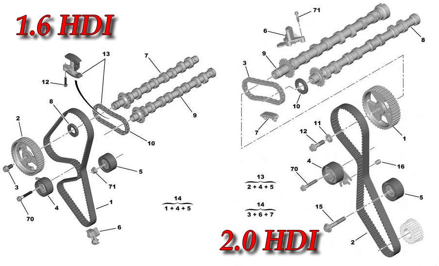

Qcko Odesláno 28. leden 2013 Odesláno 28. leden 2013 Ked sa tu bavite o rozvodoch. Nema niekto nakres ako maju byt spravne nastavene rozvody na 1.6HDi? Citovat

Frantic Odesláno 29. leden 2013 Odesláno 29. leden 2013 hej ale to je myslene pre rozvody pohanane retazou, ktore su u 1,6hdi motorov, ale u 2.0 hdi je to tych 160 ako pises. Citovat
Judes Odesláno 29. leden 2013 Odesláno 29. leden 2013 Predpísaná výmena rozvodou je 240tis. (jazda mimo mesto a diaľnice - dlhé trasy), 180tis. (jazda v meste - krátke trasy). Radšej sa menia v prsestihu okolo tých 160tis. ako písal \"bart.lbc\". Frantic a toto počujem prvá krát že 1.6 HDI má ako pohon rozvodu reťaz . Reťaz je aj na 1.6HDI aj na 2.0HDI ale spája len dva vačkové hriadele a celé je to pohánané nemeňom . Citovat

bart.lbc Odesláno 29. leden 2013 Odesláno 29. leden 2013 hej ale to je myslene pre rozvody pohanane retazou, ktore su u 1,6hdi motorov, ale u 2.0 hdi je to tych 160 ako pises. Píšu to u 2.0HDi. Citovat
