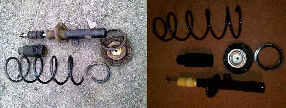

Miku Odesláno 8. únor 2011 Odesláno 8. únor 2011 Po dnešním rozebrání pravé strany jsem zjistil , že je prasklá pružina (asi cca 5cm od spodního vinutí ). Manžeta , svislá st. tyč v háji. Přitom jak jsem vytáhl ložisko s náboji , tak se krásně otáčí , bez sebemenšího zadrhávání Citovat

godzila.01 Odesláno 13. únor 2011 Odesláno 13. únor 2011 no holt jsi neměl tolik stočený tacho jako já ...a to jsem ještě dodatečně zjistil že na levý straně je jiná pružina, takže to bylo určo někdy měněný taky. Stejně jsem ale plánoval kompletní výměnu obou stran, tak na to s.r. bílej tesák. Nahoře jeden ze šroubů co drží uložení totál zarezlej, takže uřezat a nakonec zjištění že vlevo nevyndam tlumič ven, protože nalevo nejde tolik spustit náboj dolů, protože tomu brání hřídel - dorazí na úchyt ramene, protože jde rovnou z převodovky a tak je výkyv jinej než od meziložiska na pravý straně. Stahovák co jsem měl k dispozici tam nešel nasadit, jelikož šrouby lezly moc daleko nahoru do domečku uložení. Načež jsem se nasejřil ... a skončilo to v servisu A když už tak necham udělat všechno, už ať to za to stojí: nový kuláky, tyčky, pravej homokloub kterej údajně nepřežil pecku asi prý od tý prasklý pružiny (to by ale musela přerazit těhlici, žejo) a z touhy po dokonalosti přehodit ze starýho kuláku ABS kroužek na druhou stranu, kde je omlácenej od šutru. Tímto díky Godzilovi za perfektně rychlej přísun cenově výhodnejch dílů. Nemáš zač ... Jinak ta fotka mi dostala, to je ještě větší sajgon než jsem čekal.... Citovat

ChodeC Odesláno 17. únor 2011 Odesláno 17. únor 2011 Dnes za světla jsme vedle auta našli zbytek pružiny - uletěla spodní půl smyčka. Na lomu byl vidět pouze malé dolomení, část byla rezavá jako svině. Muselo to tam být dost dlouho. Na části lomové plochy byla jako by zateklá černá barva - nechápu jak se tam mohla dostat. Mám chutě skočit na fakultu za starejma známejma a zkusit je požádat o službičku edit: pružiny i tlumiče vyměněny. Jen netuším, proč servis nevyměnil i prasklou plastovou krytku tlumiče a jen ji stáhl páskama. A budu se muset donutit přestat přemýšlet, zda bylo opravdu nutné měnit i tlumiče. Dalo by se říct, že po dnešku mám celou přední nápravu novou (nové poloosy, desky, kotouče, stab. tyčky, tlumiče, pružiny, horní uložení ... ) [upravil dne 19/2/11 19:25 ChodeC] Citovat
hugo.v.r. Odesláno 20. únor 2011 Odesláno 20. únor 2011 Mně to prasklo v tom samym místě a úplně stejnej nález, co se týče toho, že to muselo bejt už dýl naprasklý. Kde sakra dělají francouzští odboráři chybu, že to na jednom modelu praská jak na běžícím pásu a všem stejně ? Schválně jsem koukal po fórech jiných značek a nezdá se, že by to bylo jinde tak pravidelný... Citovat
