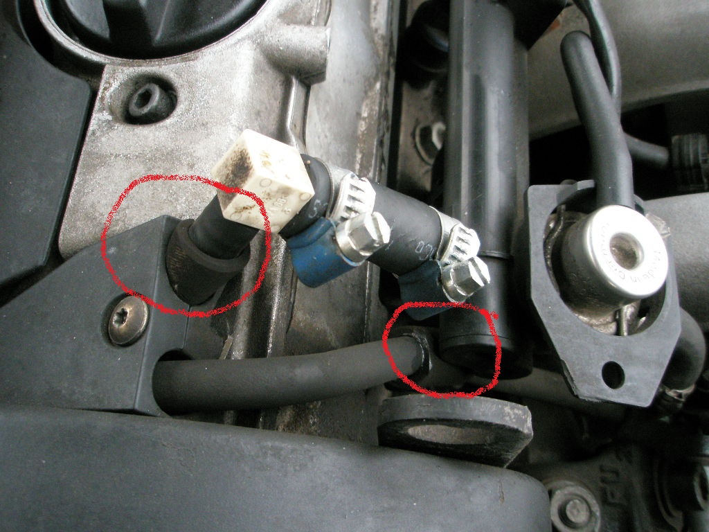

Zdenda-406 Odesláno 19. únor 2011 Autor Odesláno 19. únor 2011 Ahoj tak už jsem to našel,ale chci se zeptat muže týct i ten regulator paliva???Protože ta hadička opravdu teče a pod regulátorem to taky teče a zaregulátorem jak je ta ohnuta hadička to taky kape,jako celkově to kape hodně.Tak se chci zeptat muže zato jenom ta hadičká co je na nákresech označená šipkou???Jako že by to po ní teklo uplně všude???Nejhorší je že je všechno mokrý od benzínu takže nepoznám která hadička je to dělá. [upravil dne 19.2.2011 17:16 Zdenda-406] Citovat
lubokpz Odesláno 20. únor 2011 Odesláno 20. únor 2011 Som moc neskúmal, ale nahodil som na všetky spoje pásky a presakovanie prestalo. Veď ak aj zistíš, kde to presakuje dáš tam pásku a za čas može presakovať na inom spoji => dal som pasky všade a zatiľ pokoj. Citovat
Butrus Odesláno 20. únor 2011 Odesláno 20. únor 2011 Kamarádovi se prodřely hadičky přívodu paliva a vracečka. Kontroloval jsem to na svym autě a už byly taky trošku odřené. Ne moc, ale na stejném místě jako jemu. Radši jsem to preventivně obalil dalším kouskem gumové hadičky a přilepil vteřiňákem. Dře se to o ten plastový kryt, kterým hadičky prochází a o rampu rozvodu paliva do vstřiků (viz. foto). A tu malou krátkou hadičku jsem taky měnil,byla spuchřelá a začala prosakovat. Citovat
