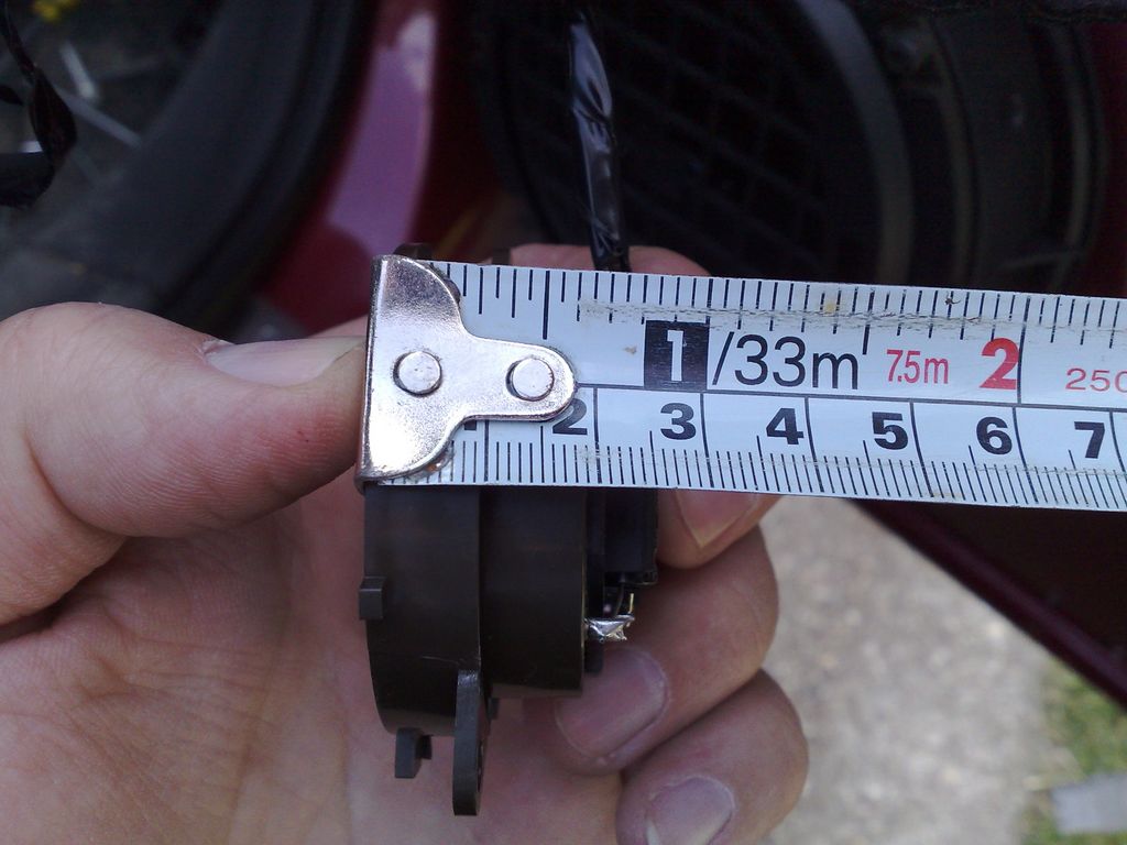

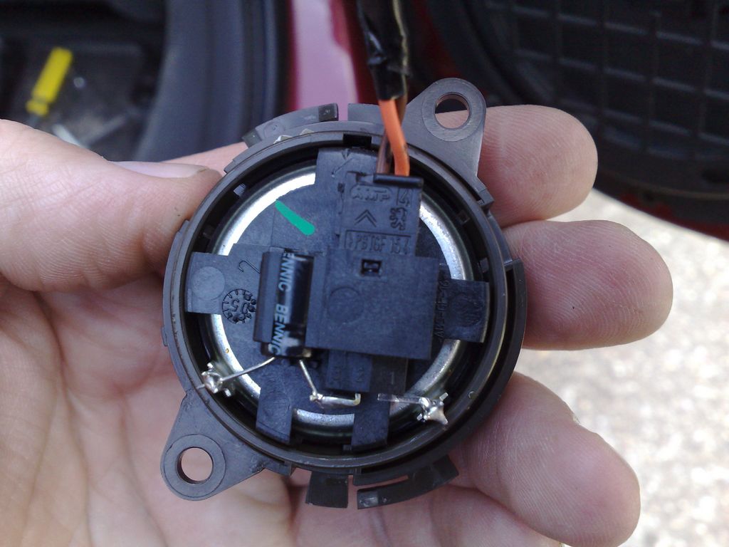

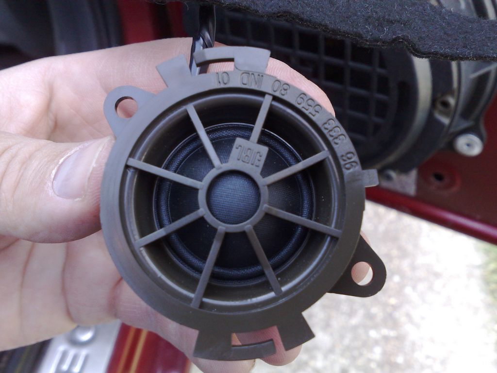

Vidím že adam.bogocz sem dával foto ako dorábal repráky do zadných dverí, dnes som si dorábal osvetlenie vnútorných kľučiek a keď som mal dole dverové obloženie tak som nafotil ten menší origo JBL reprákčik.
Prikladám foto z predu.

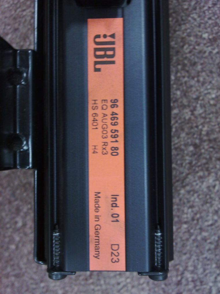

Chtěl bych si také dodělat JBL do svého lva. Na internetu jsem našel celou sestavu i s kabeláží za dobrou cenu. Moje otázka je jestli jsou na všechny modely radií (RT3,4 a RD4) stejné zesilovače. Jestli v nich není rozdíl. Mám RT4 a nerad bych to namontoval a ono to nefungovalo.
Děkuji za rady :)
Nevidím důvod, proč by to nemělo jít. Akorát začínám mít dojem, že se ty zesilovače liší podle toho, pro které rádio jsou určené. Díval jsem se na štítky některých zesilovačů a mívají různé čísla a na štítku bývá např. RT3/RD4, RD3/RT3, Rx3.
[upravil dne 6/4/12 23:16 od Agrafik]
Právě, že jsem si všiml toho samého. Proto se ptám, jestli s tím někdo nemá zkušenosti. Nebo by mi to dokázal objasnit. Nerad bych koupil něco s čím si moje RT4 nebude chtít \"povídat\".
hm,tak som to už nestihol upraviť ale dám to ešte raz Podla OEM čísel to vypadá rovnako pre všetky rádiá.Rozdiel v číslach je iba pre typ auta :cupe,sedan alebo sw
Takže to, že na některým je napsáno např. RT3/RD4, RD3/RT3, Rx3 je nepodstatné a hlavní je to číslo podle typu auta? Neví někdo jaké je pro sedan?
