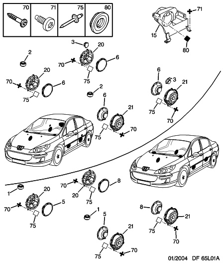

Brizan Odesláno 19. březen 2011 Sdílet Odesláno 19. březen 2011 subwoofer je položka č. 15 00006562K5 SPEAKER TONE 3 712,50 CZK Citovat Odkaz ke komentáři Sdílet na ostatní stránky More sharing options...

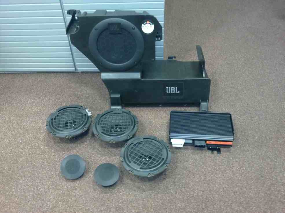

HonzaZ Odesláno 19. březen 2011 Sdílet Odesláno 19. březen 2011 Vypadá to takto. Chybějí tam ještě dva přední výškáče a jeden repro do dveří. Citovat Odkaz ke komentáři Sdílet na ostatní stránky More sharing options...
