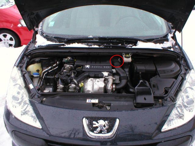

Kenedi Odesláno 6. leden 2011 Odesláno 6. leden 2011 Kde sa nachadza na 80kw 1.6 HDi vaha vzduchu.. na fore som sa docital ze je mozne to vycistit.. ale ani za toho neviem kde to je a ako sa to da vycistit na tom type motora moj motor : http://pokec.azet.sk/kenedi307/fotoalbumy/peugeot-motor/ft-375587673?i9=8dd6dc773397#/kenedi307/fotoalbumy/peugeot-motor/ft-375587699?i9=8dd6dc773397 Heslo: 999999 dakujem za radu Citovat

janci.b989 Odesláno 7. leden 2011 Odesláno 7. leden 2011 Ja som ju už čistil.Nachádza sa na ľavej strane vedľa batérie a vrchným krytom motora.Držia ju 3 skrutky.Bez problémov ju nájdeš pokiaľ pôjdeš po sacom portubý od turba smerom k baterke. Citovat
Kenedi Odesláno 7. leden 2011 Autor Odesláno 7. leden 2011 a je to v pohode? nic zlozite? ci ? foto navod asi nemas co? Citovat
janci.b989 Odesláno 7. leden 2011 Odesláno 7. leden 2011 Nič zložité.Len si musíš dať pozor na čidlo vo vnútri aby si ho neohol alebo nepoškriabal.Jemný štetec, tech. bendzín a je to.Foto nemám. Citovat
kocurik Odesláno 7. leden 2011 Odesláno 7. leden 2011 Nič zložité.Len si musíš dať pozor na čidlo vo vnútri aby si ho neohol alebo nepoškriabal.Jemný štetec, tech. bendzín a je to.Foto nemám. takze sa mozem stavit a vycistis aj moju vahu,nie? tiez to planujem pozriet,ale az bude teplo Citovat
shark734 Odesláno 7. leden 2011 Odesláno 7. leden 2011 tech benzin nechava povlak, tak isto aj lieh... Citovat
AnotherOne Odesláno 8. leden 2011 Odesláno 8. leden 2011 Existujú na to špeciálne spreje http://www.pricemania.sk/katalog/odstranenie-poruchy/cistic-vahy-vzduchu-200ml-2118301/ Citovat
Pheneus Odesláno 8. leden 2011 Odesláno 8. leden 2011 pozor na klabku od siemensu co tam mas, ked ju odpojis musis urobit nastavenie FSI cez diag, auto ti nepojde ak to odpojis. Citovat
