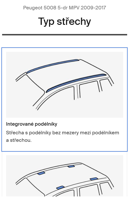

Péťa Odesláno 10. srpen 2024 Odesláno 10. srpen 2024 Zkoušel jsi to tady? https://www.thule.com/cs-cz/roof-rack/car-roof-racks Citovat
pafkin Odesláno 10. srpen 2024 Odesláno 10. srpen 2024 Díky za reakci, Na všech autech jsem měl zatim klasické hagusy, nevim jestli to co mám na 5008 jsou integrované hagusy,podle mě ne, protože je to kus plastu který má navíc v sobě pod krytkama fixační body. Potřebuji se jen ujistit jestli to tak je a mám vzít příčníky na montážní body.. Citovat
Péťa Odesláno 10. srpen 2024 Odesláno 10. srpen 2024 Klikl jsi na ten konfigurátor? Tam Ti dávají vybrat a přijde mi to opravdu jednosznačné: Citovat
pafkin Odesláno 10. srpen 2024 Odesláno 10. srpen 2024 Takže příčníky s uchycením na montážni body? Citovat
