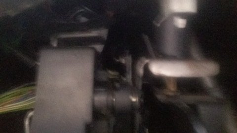

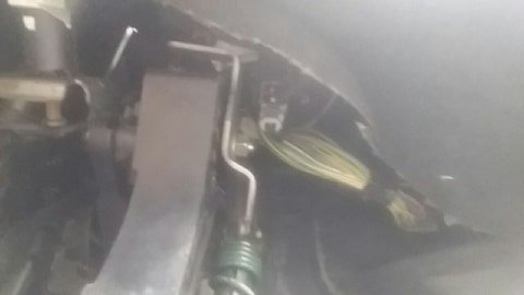

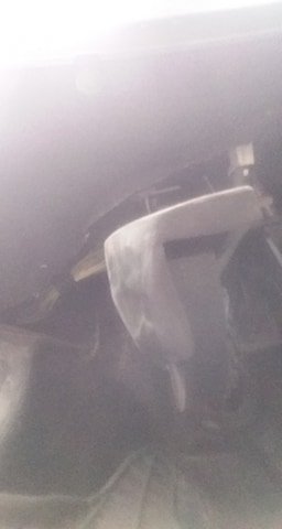

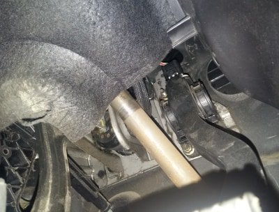

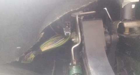

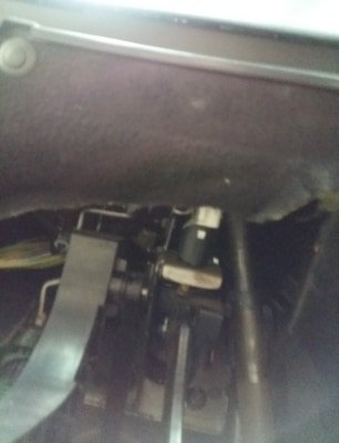

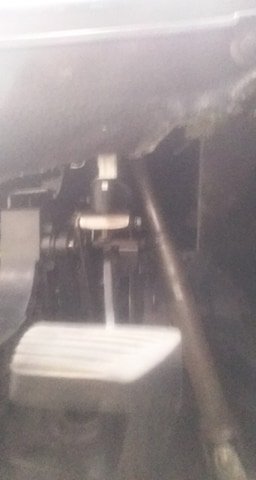

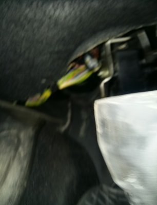

ven1nca Odesláno 6. duben 2019 Odesláno 6. duben 2019 Tak jsem paní nemusel ani napsat že tam je zapadlá tisícovka . Snažila se a pořídila pár foteček. Myslím že to bude asi v pořádku. Nějaké spínače tam jsou. Takže jen aktivovat Citovat
Radek Hurvajz Odesláno 6. duben 2019 Odesláno 6. duben 2019 (upraveno) Plynový pedál nás nezajima, ten je v tomhle uplně mimo. Potřebuješ dvojitej spinač na brzdovým pedálu, jestli jsou tam čtyři draty tak tam nejspiš je, pak je spinač na spojkovým pedale. Fotky jsou fakt strašný, rozlišení jak z nokie 3210 , z toho mnoho nepozname, ale zda se že na ty spojce ten spinač je, tak to zkuste aktivovat a uvidiš. Upraveno 6. duben 2019 uživatelem Radek Hurvajz Citovat
ven1nca Odesláno 6. duben 2019 Odesláno 6. duben 2019 No,jo. Asi tu tisícovku tam budu muset dát Ale jinak díky za trpělivost. Všechno koumu na dálku . Personál se musí trošku ještě zkvalitnit . Příjemný a pohodový výkendeček Citovat

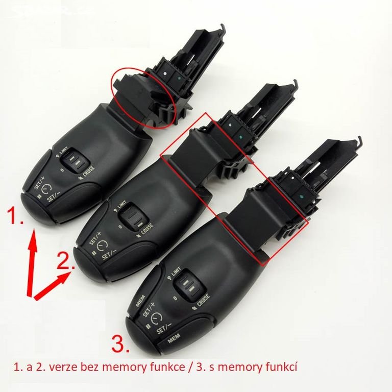

ven1nca Odesláno 6. duben 2019 Odesláno 6. duben 2019 Páčku jsem dokupoval . Jsou tři druhy .6242Z8 páčka tempomatu Peugeot Citroen , skladem jsou dva typy: 1. má 6X kontakt v konektoru - starý model bez memory fce 2. má 6x kontakt v konektoru - starý model bez memory fce 3. má 8X kontakt v konektoru - nový model s memory funkcí (u 1. a 2. verze se pro správnou volbu zaměřte na zajištění páčky v rámečku). Vyřízl díru a nacvaknul. Zkusil jsem to projet a nic. Ani na displey se nic neobjevilo . Tak asi určitě ještě aktivovat v počítači. Mám stejný tempomat citroenu C8 a taky jsem dodělával. A funguje až od čtvrtého stupně. Ale projistotu ještě brnknu paní . Bylo to tak narychlo .Brouka v hlavě ted mám. Citovat

VojtouNerCZ Odesláno 6. duben 2019 Odesláno 6. duben 2019 Jo, tak to je pak jasný. Jinak je to od 4 stupně a 40km/h Citovat
