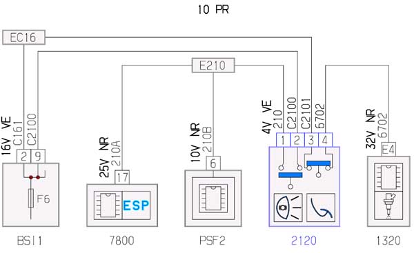

patko79 Odesláno 20. září 2010 Odesláno 20. září 2010 Chlapi, neviete niekto, aký má byť odpor medzi konektormi 1-2 a 3-4 na spínači, ktorý je pod brzdovým pedálom? [upravil dne 20/9/10 od patko79] Citovat
AnotherOne Odesláno 20. září 2010 Odesláno 20. září 2010 Je tam jeden spínač a jeden vypínač. Teda na dvoch kontaktoch bude skrat. Keď ho stlačíš, tak tam kde bol predtým skrat bude nekonečno a na druhých dvoch kontaktoch bude skrat. Ktoré kontakty to ale sú sa nepamätám. Niekde som tu už dával aj schému zapojenia toho spínača skúsim ju nájsť. Citovat
patko79 Odesláno 20. září 2010 Odesláno 20. září 2010 Je tam jeden spínač a jeden vypínač. Teda na dvoch kontaktoch bude skrat. Keď ho stlačíš, tak tam kde bol predtým skrat bude nekonečno a na druhých dvoch kontaktoch bude skrat. Ktoré kontakty to ale sú sa nepamätám. Niekde som tu už dával aj schému zapojenia toho spínača skúsim ju nájsť. Hmm, tak teraz neviem, či je spínač v háji, pretože na 1-2 je skrat, po stlačení nekonečno a na 3-4 je nekonečno a po stlačení skrat Citovat
AnotherOne Odesláno 20. září 2010 Odesláno 20. září 2010 Veď tak to má byť. V kľudovej polohe je jeden spojený druhý rozpojený, po stlačení opačne. Citovat
HonzaZ Odesláno 20. září 2010 Odesláno 20. září 2010 1-2 by měl být v klidu rozepnutý a 3-4 sepnutý. Citovat
AnotherOne Odesláno 20. září 2010 Odesláno 20. září 2010 Tu je schéma. 2120 je ten spínač. Nič si z toho nerob, že na meráku ukazuje dobre. Poriadne ho namoč kontoxom a precvakaj. Aj po založení ešte chvíľu nemusí fungovať dobre. Ja som mal problém s chybou ESP/ASR a od vystriekania je to už vyše dvoch mesiacov ok. Tiež to na meráku bolo v poriadku. [upravil dne 20.9.2010 od AnotherOne] Citovat
patko79 Odesláno 20. září 2010 Odesláno 20. září 2010 Tu je schéma. 2120 je ten spínač. Super hneď si to niekam uložím, bo sa tu nejako strácajú obrázky :-( Teraz som však z toho trocha mimo, pretože keď nie je stalčený pedál, tak je ten spínač respektíve ten doraz pri pedály stlačený a teda 1-2 je spojené a 3-4 rozpojené. Keď stlačím pedál, doraz sa posúva za pedálom a kontakt 1-2 sa rozpojí a 3-4 spojí alebo to chápem zle? Na spínači sú kontakty označené, takže predpokladám, že ich meriam dobre. Z tej schémy ale vyplýva, že je to úplne naopak:myslim A ešte jedna otázočka, môže byť spínač v háji, aj keď meraním sa zdá OK? Díky ešte raz za rady Citovat
AnotherOne Odesláno 20. září 2010 Odesláno 20. září 2010 Môže by v háji aj keď sa zdá byť ok. Trochu opálené kontakty a to zopnutie/rozopnutie nepôjde synchrónne a vyhodnotí sa to ako chyba. 1 a 2 sú brzdové svetlá, teda v kľudovej polohe pedálu majú byť rozpojené kontakty. [upravil dne 20.9.2010 od AnotherOne] Citovat
HonzaZ Odesláno 20. září 2010 Odesláno 20. září 2010 Nevím, ale myslím, že v klidovém stavu je spínač stlačený. Citovat
AnotherOne Odesláno 20. září 2010 Odesláno 20. září 2010 Presne tak, hore píše, že na 1-2 je skrat a pri stlačení čo je kľudová poloha pedálu je 1-2 rozpojené. Teda je to ok. Citovat
patko79 Odesláno 20. září 2010 Odesláno 20. září 2010 Nevím, ale myslím, že v klidovém stavu je spínač stlačený. no veď práve aj mne sa zdá, že v kľudovej polohe je stlačený a teda 1-2 je rozpojený [upravil dne 20/9/10 od patko79] Citovat
AnotherOne Odesláno 20. září 2010 Odesláno 20. září 2010 Ale veď hore píšeš na 1-2 je skrat po stlačení nekonečno. Myslíš tým stlačenie spínača alebo stlačenie pedálu? Citovat
