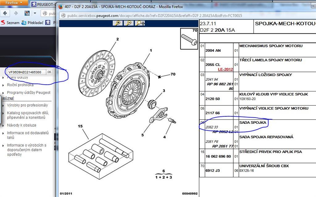

koblih69 Odesláno 15. září 2013 Odesláno 15. září 2013 Údaj, který najdeš podle VIN je jednoznačný. Pokud teda někdo auto už nedoprasil. Takže měsíc špekulování opravdu nepotřebuješ Citovat
AnRy99 Odesláno 15. září 2013 Odesláno 15. září 2013 Ty o čom točíš? ty si mi podla vin zistil spojku 225 a v peugeote 228 ... co je potom jednoznacne? omg Citovat
koblih69 Odesláno 15. září 2013 Odesláno 15. září 2013 Jednoznačné je, že tvoje spojková sada je OEM kód ... 205233 jaký je to průměr si zjistíš na Kelly, Elitu nebo kdekoliv jinde ... když bez toho neusneš [upravil dne 15/9/13 18:49 od koblih69] Citovat

baffy Odesláno 15. září 2013 Odesláno 15. září 2013 Podla tvojho VIN ti koblih69 podal správne info. Nič iného tam neni.O nejakých nových číslach ,ktoré si tu spomenul a pozerám ,že už aj zmazal na servery neni ani stopy. Citovat
koblih69 Odesláno 15. září 2013 Odesláno 15. září 2013 Ono je to celý trochu složitější, ale po tvých narážkách to dál nehodlám rozebírat, takže tady máš OEM kód pro tvůj VIN a tím končí moje snaha ti poradit ... nakup si v autorizáku [upravil dne 15/9/13 21:09 od koblih69] Citovat
AnRy99 Odesláno 15. září 2013 Odesláno 15. září 2013 Hned ti ich sem napíšem, z papieru z peugeotu co mi dali ... 0532Q4 - zotrvak 2052f2 - spojkova sada 203708 - sada skrutiek Presne to čo pisal Milhaus Podla tychto cisel mi vyhadzuje 228 baffy pozeraj aj ty troška lepsie, ja som nic nemazal ... [upravil dne 15/9/13 21:21 od AnRy99] Citovat
Milhaus65 Odesláno 15. září 2013 Odesláno 15. září 2013 Chlapi klid ... :-) Dyt je to tak jasné. Pokud budeš měnit jen spojku tak to jsou ty čísla v servisboxu co dal odkaz Koblih69. Bude pasovat. Pokud ale měniš setrvák, tak tato spojka už pasovat nebude. A vratíme se zpět o pár příspěvků. Měnit spojku a nechat chrochtající setrvačník je blbost , tudíž si v náhradě najdi ekvivalent na mé čísla. Jestli jsou. U Peugeotu už nelze původní objednat. Citovat
Milhaus65 Odesláno 15. září 2013 Odesláno 15. září 2013 Našel jsem přes jiný model, že místo sady spojky nové 2052F2 - 7688,- kč se dá použít repas 2051Z7 - 5538,- kč. Pokud máš auto 2005, 2006 tak na to vše dostaneš v Čechách v Pego slevu 30% na materiál, ale musíš si to nechat udělat. Tak si spočítej tady ty ceny odečti slevy a přičti práci. + asi dalších 2000 kč jako rezervu na gufera, kominek. Repase bych se vůbec nebál. 0532Q4 setr cena 14378,- kč Citovat
baffy Odesláno 15. září 2013 Odesláno 15. září 2013 Mno ,ale podla VIN sa k tým číslam nedopracuješ asi ani keby si chcel:D .Podla OPR čísla auta je to AnRyho staršie 10774,mno a tie ktoré tu uvádzate sú od OPR 10783.Ak tvrdíte že to pasuje tak je to OK EDIT :AnRy pozerám dobre a príspevok si medzi tým upravil a odstránil tú časť o iných číslach,ale v pohode to len na okraj;) Citovat
AnRy99 Odesláno 16. září 2013 Odesláno 16. září 2013 Badisak mi to preveril, komplet spojkova sada s priemerom 228 ... uz som sa tu stratil ... baffy ... este raz, neviem o com to tu ty furt pises ale nejake stare cisla ci co som neupravoval ... ale nevadi btw. uz som uplne kkt ze co bude pasovat a co nie, Millhaus ja si komplet spojkovu sadu viem objednat napr. podla origo cisla zotrvacnika ... [upravil dne 16/9/13 06:53 od AnRy99] Citovat
