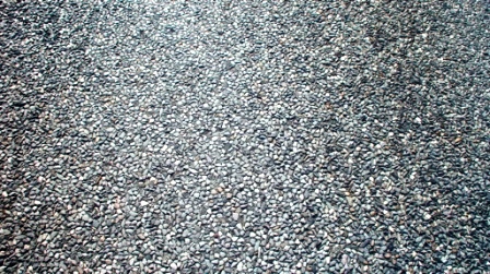

Vatsug Odesláno 19. červenec 2013 Odesláno 19. červenec 2013 Takže Martine měls pravdu. Ty barumky jsou super.Tiché a měkké jako bych měl nazuté zimni gumy.Mišulinky už nechci ani vidět. Citovat
Vatsug Odesláno 19. červenec 2013 Odesláno 19. červenec 2013 Takhle vypadá povrch většiny cest ve Skandinávii. Je docela hlučný. Citovat
