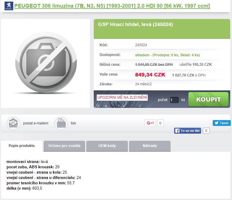

Guest StibTo Odesláno 18. únor 2016 Odesláno 18. únor 2016 Mno, zbezne jsem prolit eshop partnera klubu As Parts - poloosa nova cca od 1.400 s DPH pro vozidla s ABS .. Tak hlavně aby ta cos pořídil chvíli vydržela Citovat
MilanF1 Odesláno 18. únor 2016 Autor Odesláno 18. únor 2016 Na HDičko? V AK možná měli Starline, ale na auták, se kterým ročně dám 30 000 Kč bych raději něco kvalitnějšího ... doufám, že ta od Huga bude fajn. Citovat
MilanF1 Odesláno 18. únor 2016 Autor Odesláno 18. únor 2016 (upraveno) Ty bláho, kde berete ty ceny? Taky na to koukám, ale ta je bez ABS ... Upraveno 18. únor 2016 uživatelem MilanF1 Citovat
MilanF1 Odesláno 18. únor 2016 Autor Odesláno 18. únor 2016 To je super, za ty ceny si postavím jiné auto. Citovat
Guest StibTo Odesláno 19. únor 2016 Odesláno 19. únor 2016 No nevím, zda bych zrovna poloosu bral z Aliexpres, i když dneska je stejně všechno Čína. Ale k Badisakovi jsi aspoň kouknout mohl Nu což. Citovat

MilanF1 Odesláno 19. únor 2016 Autor Odesláno 19. únor 2016 Asi myslel 30.000km... Máš pravdu, to jsem se upsal ... do auta jsem za poslední rok skoro nic nedal. Tak jsem asi přeplatil ... 1000 Kč + poštovné. Ale já koukal na ceny u AK a bylo to od 2500 Kč, tak jsem si řekl, že cena OK... Citovat
