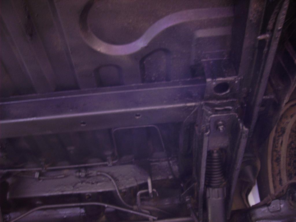

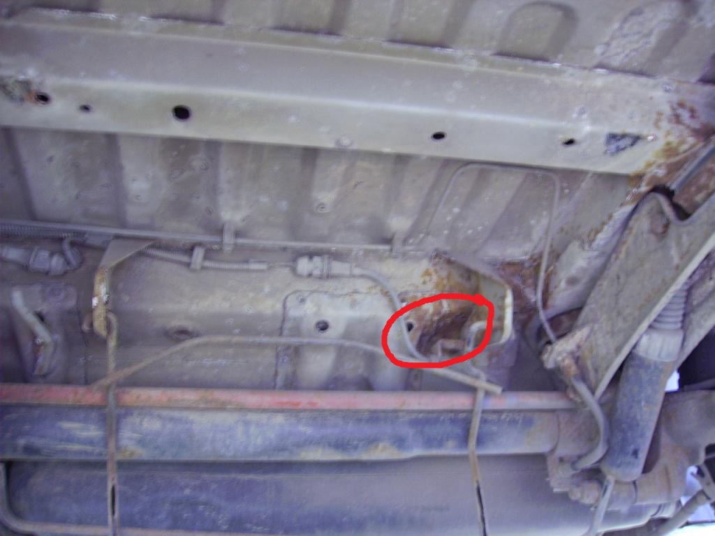

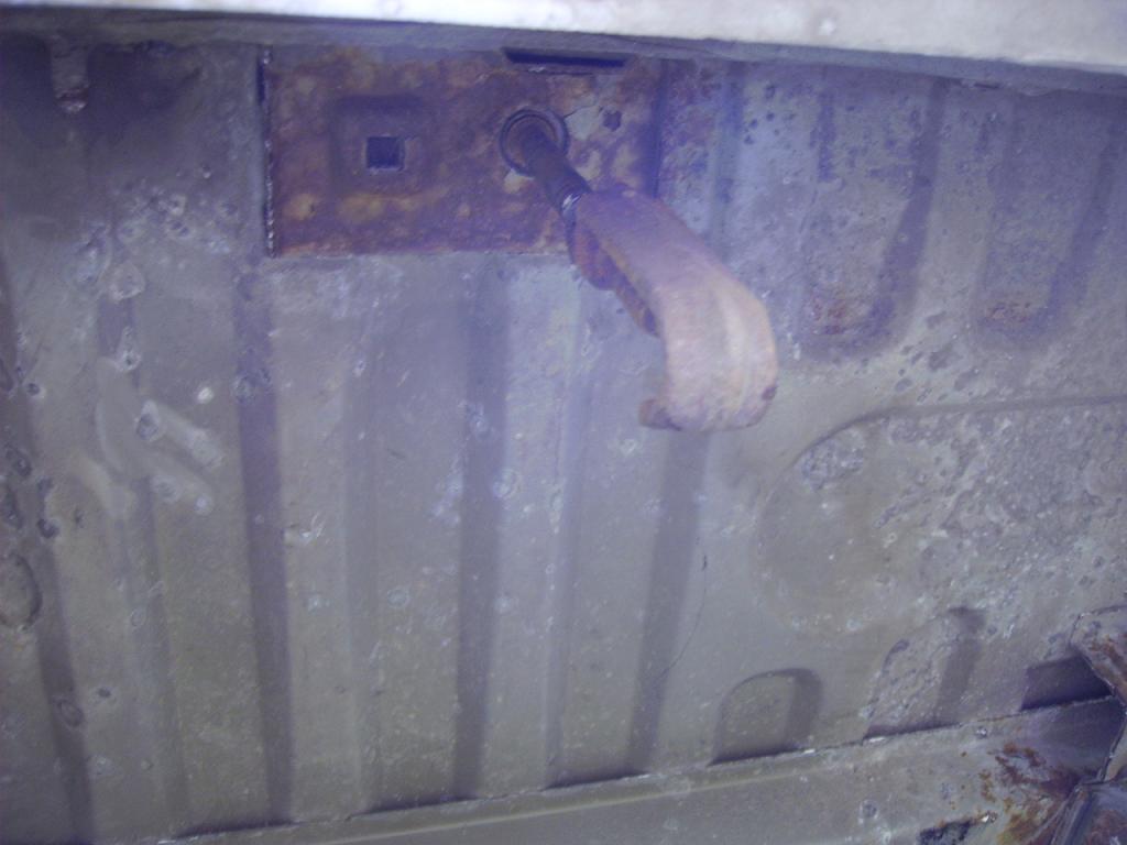

MilanF1 Odesláno 18. březen 2014 Autor Odesláno 18. březen 2014 Stříknul jsem spodek kufru. 2 hodinky práce. Nejvíce času zabrala příprava podkladu. Žádná hrůza to zespod nebyla. Ale raději jsem to stříknul BODY, když si vzpomenu na 309, kde po 20 letech bylo kufrem vidět ven. Fotky nic moc, ale tak trochu pro porovnání. Citovat
koblih69 Odesláno 18. březen 2014 Odesláno 18. březen 2014 Člověče tady to vypadá že už je to skrz Citovat
MilanF1 Odesláno 18. březen 2014 Autor Odesláno 18. březen 2014 Není, dloubal jsme do toho šroubovákem . Je to ještě neočistěné (14 let provozu bez pozornosti). Podobnou barvu mělo i uchycení rezervy. Skrz to rozhodně není. Všechno povrchově. [upravil dne 18/3/14 19:14 od MilanF1] Citovat
koblih69 Odesláno 18. březen 2014 Odesláno 18. březen 2014 A co sji s tím dělal? Očistil mechanicky, odrezovač a nástřik? Citovat
MilanF1 Odesláno 18. březen 2014 Autor Odesláno 18. březen 2014 Přesně jak píšeš. Nečekám od toho zázraky, je to spíše pro můj vnitřní klid, že snad časem nebude děravá podlaha v kufru. Citovat
