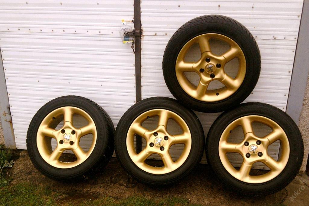

MilanF1 Odesláno 13. duben 2012 Autor Odesláno 13. duben 2012 Tak jsem pořídil hliníky 16\", ale jsou na nich 205/55, takže příliš vysoké. Po nasazení vzadu to vypadá v pohodě, ale vpředu při vytočení do téměř plného rejdu chytám o plastový podběh. Koukal jsem pod něj a jsou tam svařené plechy a vystupují asi 2 cm. Váhám, co mám udělat, zda se zbavit části plastového nadkolí a ubrousit trochu toho plechu, nebo sehnat nějaké nízkoprofily ... Jinak alu vypadají takto, jsou fešné. Citovat
Gabriel 307 Odesláno 13. duben 2012 Odesláno 13. duben 2012 chtělo to foto na autě,Milane proč zlaté?disky jsou jinak pěkné Citovat
radim.1008 Odesláno 13. duben 2012 Odesláno 13. duben 2012 Obout nižší gumy Jinak do auta bych nezasahoval. Na čem byly, že jsou zlatý? Na Subaru určo ne Citovat
MilanF1 Odesláno 13. duben 2012 Autor Odesláno 13. duben 2012 Jsou to origo na 406, jen je předchozí majitel stříknul do zlaté, původně byly stříbrné. Nižší gumy, moc se mi do toho nechce, tyto mají ještě 4 mm a taky nižší profil snižuje komfort. Ale je to fakt jen o kousek. PS: Gabriel, pokud je chceš vidět, mohu je vzít zítra s sebou Na autě ale nebudou. [upravil dne 13/4/12 21:45 od MilanF1] Citovat

MilanF1 Odesláno 13. duben 2012 Autor Odesláno 13. duben 2012 ET je 15, takže ideál, ale hold ta guma je o 18 mm vyšší než při mé origo rozměru 185/65 R14. Taky uvažuji, že nebudu točit plnej Možná zítra udělám foto, podle toho, jak se vrátím z Milovic. Citovat
Vítek1 Odesláno 13. duben 2012 Odesláno 13. duben 2012 jestli to neni moc tak sjed gumy a pak koupis s lepsim profilem a rovnou koupis nove podbehy a OK Citovat
MilanF1 Odesláno 13. duben 2012 Autor Odesláno 13. duben 2012 Ono by možná stačilo jen vyříznout trochu ten plastový podběh, otisk kola na podběhu byl o rozměru 1,5 cm x 5 cm ... samozřejmě bez propružení ... Citovat
Radek Hurvajz Odesláno 13. duben 2012 Odesláno 13. duben 2012 Měl by jsi tam mít 195-50-16 jinak budeš mít velkej rozdíl průměru a bude ti kecat tachometr Ono to není o tom nasadit jakýkoliv gumy a profil určit podle toho aby to nedrhlo:bojim Ty co tam máš ted jsou o +18 mm větší na poloměru, celkem o 3,6cm průměr, a to nemluvím o šířce:bojim Hlavně nic neřež http://www.e-pneu.cz/rozmery_pneu.php?sirka_pneu_o=185&serie_pneu_o=65&rafek_pneu_o=14&sirka_pneu_a=195&serie_pneu_a=50&rafek_pneu_a=16 [upravil dne 13/4/12 23:44 od Radek Hurvajz] Citovat
MilanF1 Odesláno 13. duben 2012 Autor Odesláno 13. duben 2012 Radku, vím, že to je 18mm. Tachometr neřeším. A klidně by se tam podle mě vešlo 205/45, to je celkový průměr stejný jako u tvého rozměru. PS: Do plastu snad řezat mohu ... vzadu už má hodně pocuchanou sukýnku, ale to pod ním bylo bláto a je to \"nafouklé\" Citovat
tomm176 Odesláno 14. duben 2012 Odesláno 14. duben 2012 Ty jo, kola vypadaj dobře. Jsem zvědav jak budou vypadat na stříbrném autě. Ale myslím,že bys měl jít do nižšího rozměru. Já mám 195/55 15 a včera jsem ve čtyrech lidech vzadu škrtal. Citovat
MilanF1 Odesláno 14. duben 2012 Autor Odesláno 14. duben 2012 Jaké máš ET? Vzadu bych mohl být OK, maximálně lehce o ten nafouklý plastový podběh, od kasle je tam minimálně 5mm. Jinak 195/55 R15 je origo rozměr ... Citovat
tomm176 Odesláno 14. duben 2012 Odesláno 14. duben 2012 ET mám 15. Jo je to origo rozměr,ale mám unavenou nápravu a ač nejsou kola do A tak je níž jak kdyby se přesadila o nějaký zub. Neškrtal jsem o vnitřní část podběhu,ale o lem Citovat
