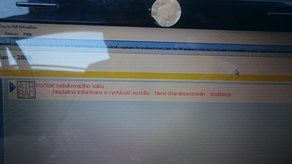

sannyray Odesláno 4. září 2015 Odesláno 4. září 2015 Mam novinku Zhliadnite ake demo mam pokazde ked nastartujem, nechapem Citovat
Laďa Odesláno 4. září 2015 Odesláno 4. září 2015 A to pravé zadní čidlo máš už nové? Jinak ty hlášky - není to jen špatný překlad? Proč ti blikají údaje na display? Citovat

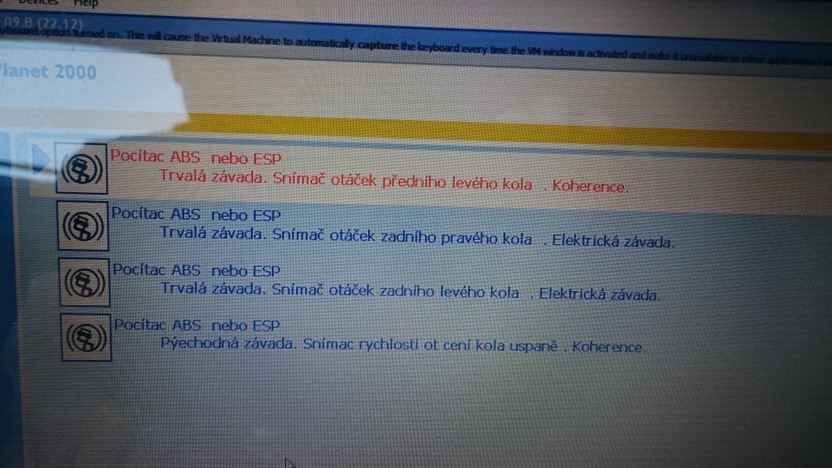

sannyray Odesláno 4. září 2015 Odesláno 4. září 2015 Foto abs diagnostiky, po zmazani zavad a aj zavad motora kontrolka poruchy motora zhasla po nastarovani a z abs vykazuje uz iba obe zadne cidla. Spoje su naletovane nakolmo som medaval dolu nadrz. Co sa airbagou tyka suvisi to z urcovanim rychlosti nakolko sa odpaluju na zaklade zistenej rychlosti vozidla pri naraze. Citovat
baffy Odesláno 4. září 2015 Odesláno 4. září 2015 Nejak podobne mi to hralo pri špatnej kostre ,od baterky ku karosérii. Citovat
sannyray Odesláno 5. září 2015 Odesláno 5. září 2015 no skusim pozriet, ja osobne si nemyslim ze je problem v snimacoch , ci dokonca dajaky aj bol pred vymenou, cele mi to pride zahadne. Cidla v dia pisu ze elektricka zavada kod C1335 , Citovat
sannyray Odesláno 10. září 2015 Odesláno 10. září 2015 chalani dalsi poznatok (mimochodom stale sa trapim ) , meral som ohm na cidlach , nakoko v dia mi hlasi ze zadne cidla elektricka zavada, a pri skuske v dia ci idu nevykazovali hodnoty ALE po namerani odporov mali vsetkzy aj v predu aj v zadu uplne rovnake hodnoty. Prosim naozaj tu nikoho nic nenapada? dikes Citovat
