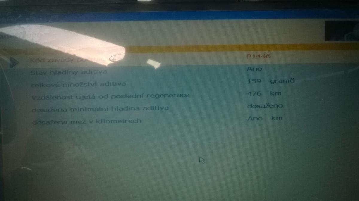

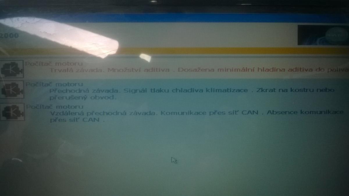

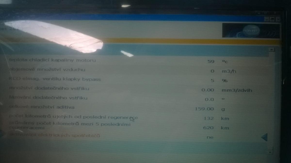

Nazdar, potreboval by som poradiť ,dnes mi palubný počítač zahlásil "diesel aditive minimum level" a svieti aj kontrolka na palubovke od FAPu. Aditívum bolo doplnené rok a pol dozadu najazdené odvtedy 22000km. Na dia mi vypisuje trvalú závadu MINIMALNA HLADINA ADITIVA, fap sa regeneruje v priemere 600km, chcem sa spýtať kde je chyba a či niekto nevie aké majú byť tlaky na FAPku.Pridávam aj obrázky z dia.

Proc by nemel resetovat?
By se to ukazalo hned.
Hlavne nikde nevidim kolik ml aditiva mas a stejne je FAP po zivotnosti.
Ako vieš, že je FAP po životnosti? Keď sa doplňovalo aditívum 22.000 km dozadu,tak tam dával 4,5l, ale asi máš pravdu je na FAPE  nabehaných okolo 80.000 km ale prečo sa regeneruje po 600km keď je po smrti

Jo az ted vidim ze mas 2,2 hdi dokonce.
Pokud veris ze FAP ma urcite 80tkm tak to chce zmerit vsechny hodnoty kolem aditiv a FAP at vis jestli ma vyznam dolejt aditivum a nebo opravit nadrzku aditiva protoze to muze byt plovakem v nadrzce.
Ale dle obrazku je FAP totalne v haji.
