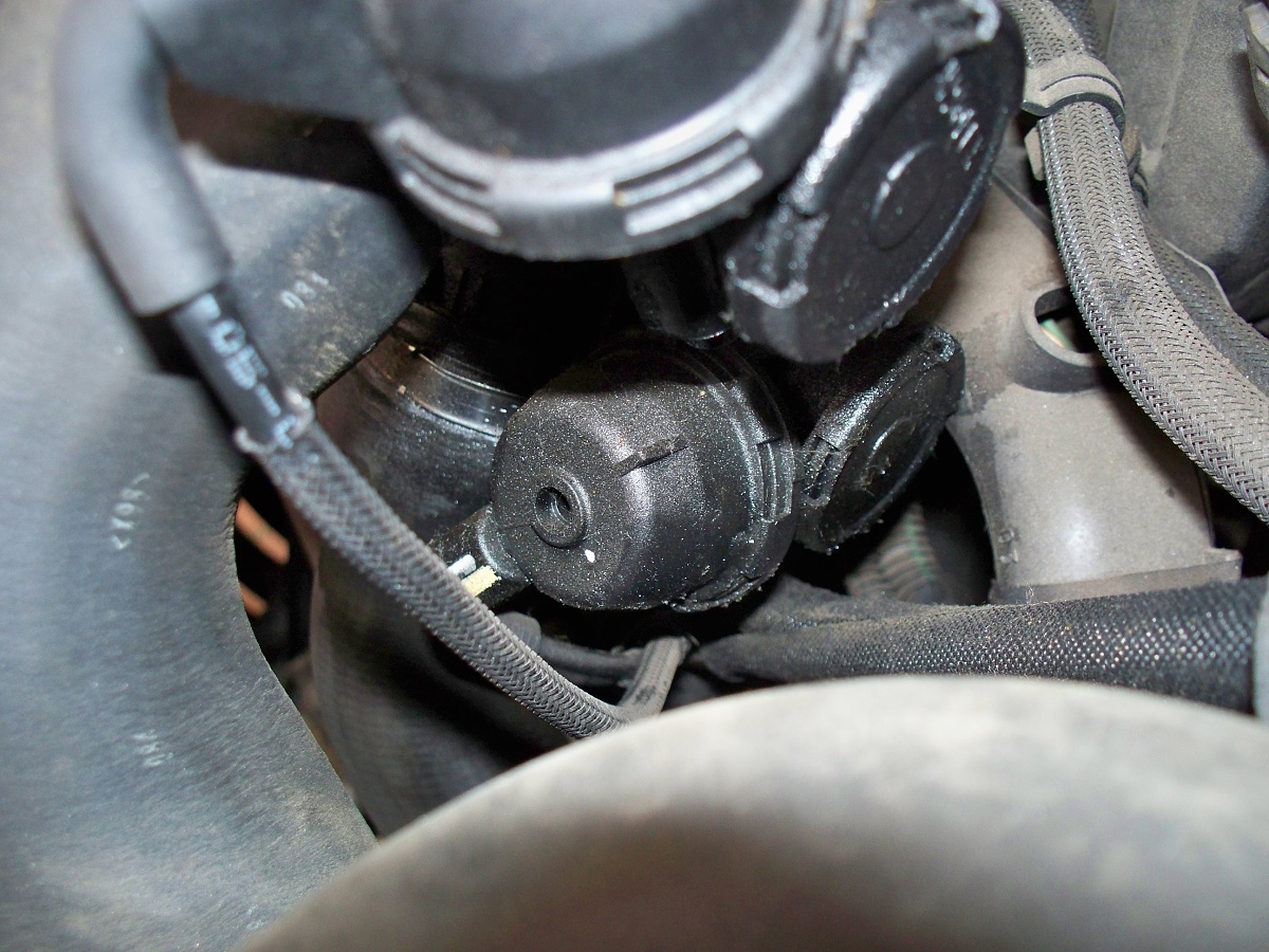

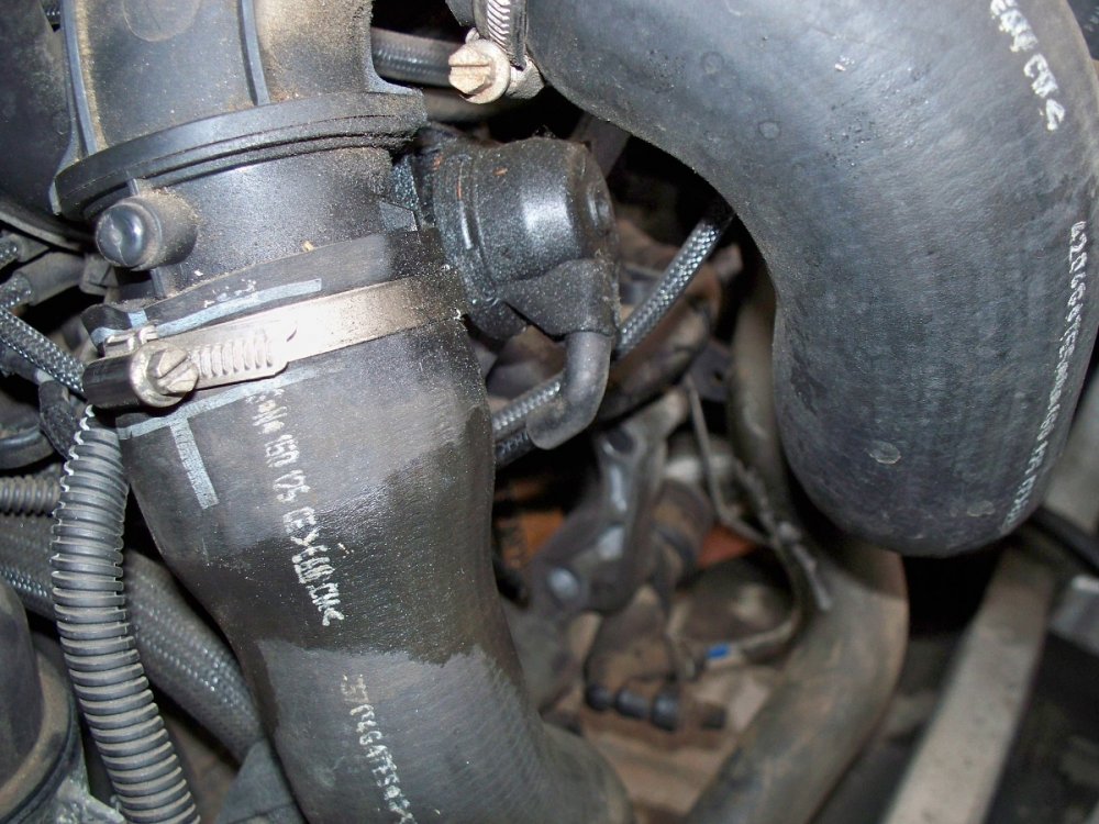

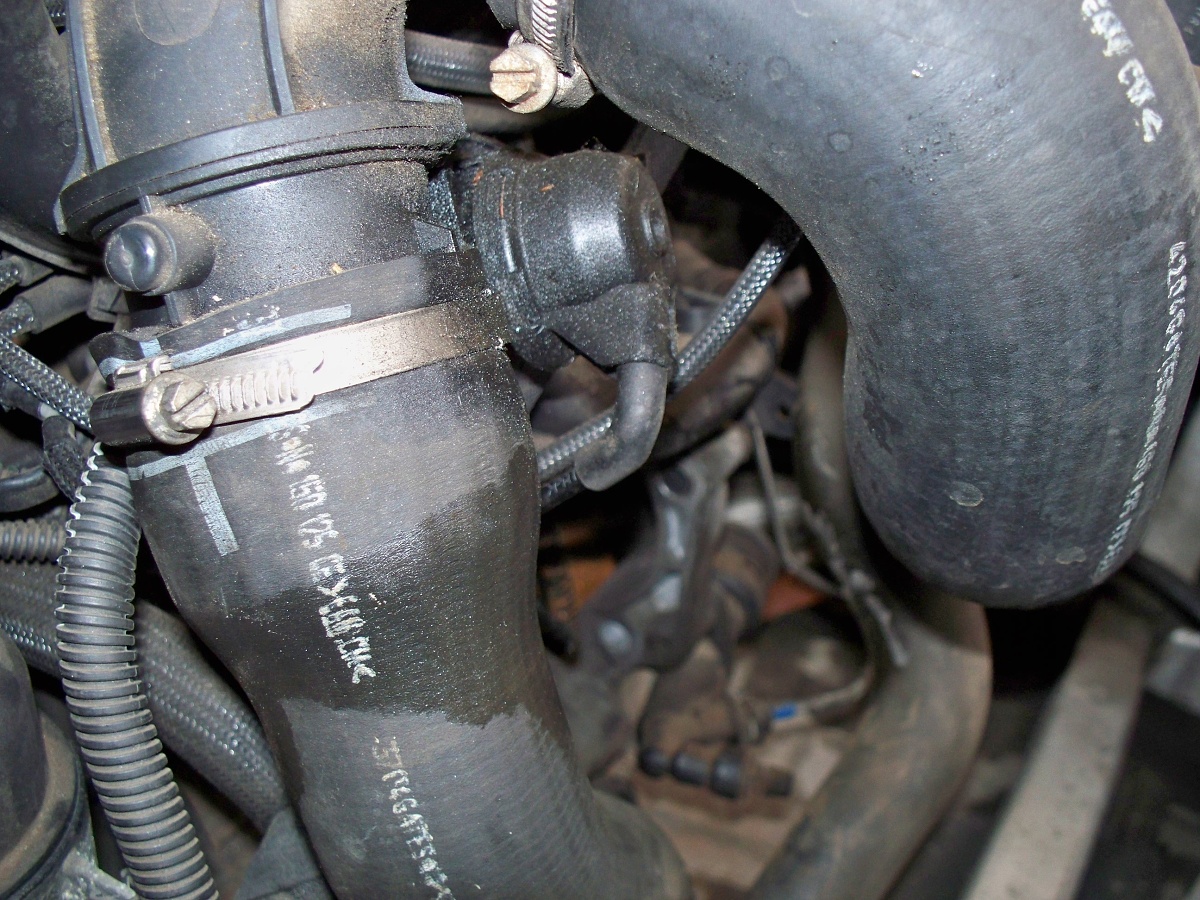

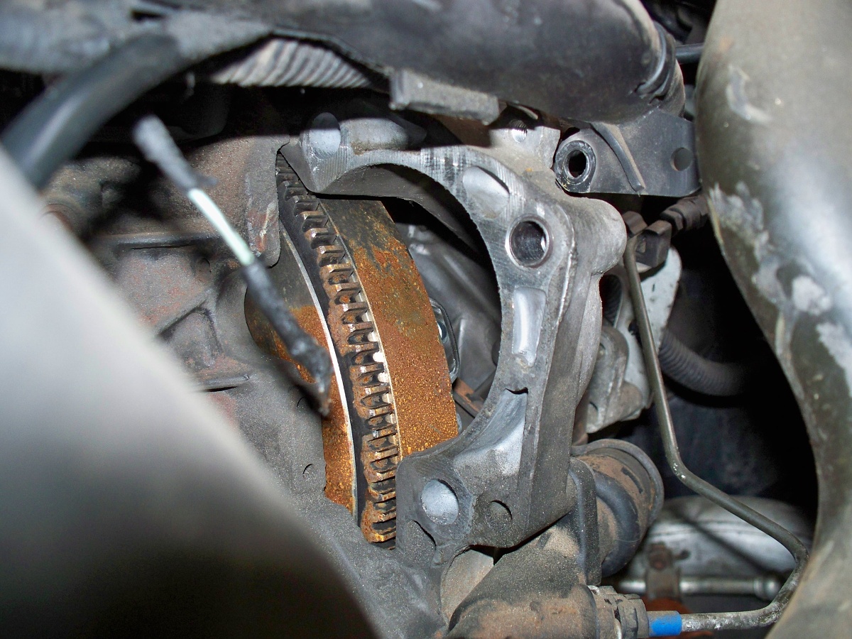

navy61 Odesláno 16. prosinec 2017 Odesláno 16. prosinec 2017 Zdravím. Po problémoch so štartérom, som ho vymontoval na repas. Po vybratí som zistil že je zatečený olejom, skôr vrstvou prachu s olejom. Pozerám odkiaľ sa tam vzal olej a obidva elektromagnetické ventily sú tiež zatečené olejom. Vie niekto poradiť odkiať sa tam olej vzal? Skúsim priložiť foto. Tiež po odmontovaní štartéra čo vidno kúsok zotrvačníka, je hrdzavý. Je to normálne? Foto pridám. Ďakujem. Citovat
ferinko2 Odesláno 16. prosinec 2017 Odesláno 16. prosinec 2017 Je to olej z mazania turba a olej z odvetrania motora Citovat
straki007 Odesláno 16. prosinec 2017 Odesláno 16. prosinec 2017 Hlavne kdyz ho budes davat zpatky tak nezapomen prehodit tu centraz z prevodovky na starter (prostredni dira) Citovat
navy61 Odesláno 17. prosinec 2017 Odesláno 17. prosinec 2017 Ďakujem za odpoveď a pripomienku od Strakiho. Keď som to včera obzeral, presne nad tým som rozmýšľal kde tie káble uchytím. Auto mám len pol roka, riešil som viditeľnejšie veci. Teraz spoznávam a odhaľujem skrytejšie závady. Čaká ma ešte repas čerpadla posilovača riadenia, vydáva dosť silný piskot, ale funguje. Ale k veci. Ten olej treba odstrániť, všetko po rozmontovaní vyčistiť nech vidím či to je stále zatekanie, alebo to bolo urobené pri nejakej oprave. Odkaz na video postupu rozmontovania a čistenia som videl niekde vyššie. Keď bude cez sviatky trocha lepšie počasie, tak sa do toho dám. Bohužiaľ nemám garáž, tak všetko robím na dvore. Zatiaľ ďakujem Citovat
