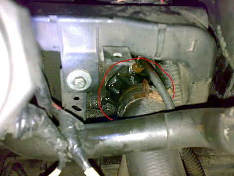

gen.Migen Odesláno 14. prosinec 2009 Autor Odesláno 14. prosinec 2009 To sem taky našel, ale kamoš to měnil a termostat měl uplně někde jinde. Na tělese palivovýho filtru. Tak ted už nevím. Citovat

gen.Migen Odesláno 14. prosinec 2009 Autor Odesláno 14. prosinec 2009 To ferry: jestli myslíš tu funkci čidla na kontrolu množství chladící kapaliny. Tak sem tim myslel to, že voda (chladící kapalina) vede el. proud a olej nevede elektrický proud. Davam sem fotku: kde je podle meho kamarada termostat.(nemyslím termostat na předhřev paliva) Citovat
Guest servisman Odesláno 14. prosinec 2009 Odesláno 14. prosinec 2009 tu je obr je u vodní pumpy u rozvodu jak psal Ferry Citovat
gen.Migen Odesláno 14. prosinec 2009 Autor Odesláno 14. prosinec 2009 Ja to všechno vim, dival sem se na to. Jak je pak ovšem možný, že někdo jinej se stejnym motorem to ma jinde. To mě jen vrtá hlavou. Jinak to prostě vyměnim, ale štve mě, že existují dvě varianty:-D aniž by neměly. A kdybych to bral logicky, tak se přikláním k tomu, že je termostat pod tim palivovym filtrem. Citovat
