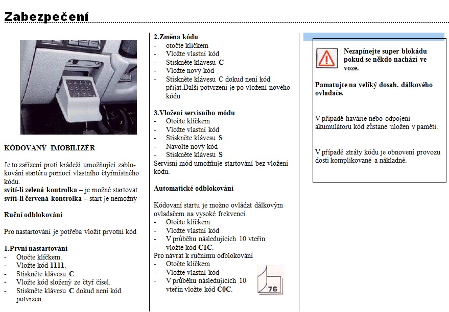

Radek Hurvajz Odesláno 15. listopad 2009 Odesláno 15. listopad 2009 Nemaš nastavený automatický odblokování po odemčení dálkou?? Umí to jen Radiová dálka, infra to neumí. Ale pokud jsi s tím nic nedělal a mělo by to chodit tak to odpoj při nastartovaným motoru a je klid, jen si někde poznamenej kod kdyby byl někdy potřeba [upravil dne 15/11/09 Radek Hurvajz] Citovat
ladze07 Odesláno 17. listopad 2009 Autor Odesláno 17. listopad 2009 Ja dalkac v klici nepouzivam(nefunguje), mam jinej dalkac ovladani k centralu,ale ten nema s kodovanim nic spolecneho. Jak otocim klickem ,tak na klavesnici z cerveny diody to hned preskoci na zelenou a muzu startovat. Takhle to blbne asi tak tyden. Citovat

ladze07 Odesláno 18. listopad 2009 Autor Odesláno 18. listopad 2009 A jaky ten postup na vypnuti imboliziru? V vsude pisou jen prvni start,zmenu kodu,servisni kod nebo prepinani mezi rezimy rucne a dalkacem. Dik Citovat
Dave_k Odesláno 18. listopad 2009 Odesláno 18. listopad 2009 Ten konektor co je na klávesnici. A samořejmě pokud víš kód tak si ho třeba na klávesnici fixou napiš. Citovat
