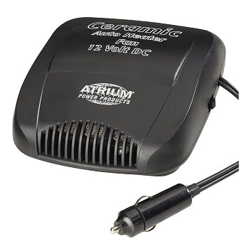

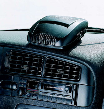

abio Odesláno 8. leden 2010 Odesláno 8. leden 2010 a ete kdo nema klimu http://www.i-obchod.cz/product.asp?productid=111409 http://www.aamobilmarket.cz/store/GoodsDetail.asp?strGoodsID=40439 [upravil dne 8/1/10 abio] Citovat
