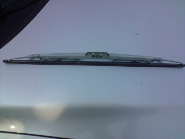

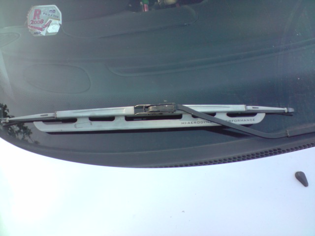

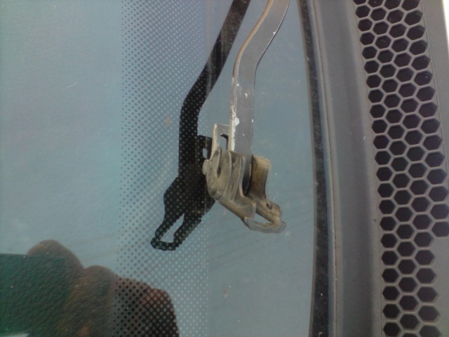

paye Odesláno 3. listopad 2009 Odesláno 3. listopad 2009 čau, hloupej dotaz... Potřebuju koupit nový stěrače, zima je svině... hlavně bych potřeboval vědět, co to mám za uchycení těch stěračů, abych je podle toho mohl objednat...přikládám pár fotek Citovat
Přema Odesláno 3. listopad 2009 Odesláno 3. listopad 2009 Úplně normální......u každyých stěračů máš na to redukce..... Citovat
paye Odesláno 3. listopad 2009 Autor Odesláno 3. listopad 2009 jsem právě koukal, že třeba Bosch mají úplně jinej systém uchycení, tak jsem v tom hledal vědu... takže řešit jenom délku? Citovat

Qcko Odesláno 3. listopad 2009 Odesláno 3. listopad 2009 A este ked mas hi-aerodynamic performance:aut Inak kup iba gumky, odrez presne na rozmer a mas:mrk A stierace maju vsetky rovnake uchytenie, ci BOSH, ci VALEO (mal som uz oba) A este jedna vec, kup si bezramienkove stierace, nedavno som ich kupil a je to luxus, oba ma stali 20 eur;) Myslim taketo: [upravil dne 3.11.2009 Qcko] Citovat

Qcko Odesláno 3. listopad 2009 Odesláno 3. listopad 2009 A inak ta svorka je sucastou stieraca, ty ci ju vycvakol, ale ked das dole stierac, na aute ti ma ostat len to kovove \"U\";) Citovat
Pe.Tr Odesláno 3. listopad 2009 Odesláno 3. listopad 2009 bud je uchyt na háček nebo na rovnou planžetu , ty máš háček . jiny typ není, u každych steracu mas pak ruzně velke redukce na uchyceni. Citovat
