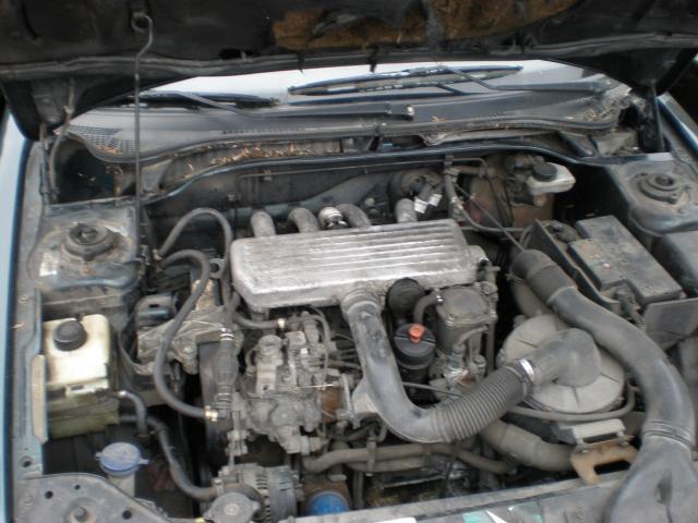

wooody Odesláno 24. říjen 2009 Odesláno 24. říjen 2009 jestli ten motor je stejnej jako tenhle, taky s klimou a servem, tak k tomu altiku máš přístup krásnej, na tý fotce je uplně krásně vidět z boku by měl držet na dvou nebo třech šroubech, ty povol máš ho venku... fakt todle zvládne i naprostej laik Citovat
