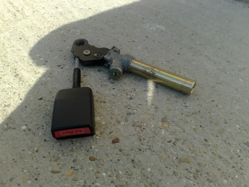

marko306 Odesláno 31. srpen 2009 Odesláno 31. srpen 2009 to som ti napísal ceny z autovrakoviska alebo z inzerátov. Toto je pyropás z môjho auta. Je strelený. Tam kde je to lanko je taká bužírka(ja som ju dal už preč) a keď je pás strelený tak je zpravidla dole nasúkaná taká pokrčená. Pyropás sa ti tesne pred búračkou v spolupráci s airbagmi stiahne. Proste ti pritiahne pás aby ťa tak nehodilo. Ak nemáš zapnutý pás tak by ti nemal streliť airbag, ale či to tak má aj 306 netuším Citovat
21Grams Odesláno 31. srpen 2009 Odesláno 31. srpen 2009 Původně zaslal: marko306 to som ti napísal ceny z autovrakoviska alebo z inzerátov. Toto je pyropás z môjho auta. Je strelený. Tam kde je to lanko je taká bužírka(ja som ju dal už preč) a keď je pás strelený tak je zpravidla dole nasúkaná taká pokrčená. Pyropás sa ti tesne pred búračkou v spolupráci s airbagmi stiahne. Proste ti pritiahne pás aby ťa tak nehodilo. Ak nemáš zapnutý pás tak by ti nemal streliť airbag, ale či to tak má aj 306 netuším no tesne pred burackou asi nie, jedine ze by tie pyropatrony mali 6ty zmysel:D je to cca v momente buchnutia airbagu, ale najprv musi prist ta buracka samotna:) alebo zle dievcatko s babikou co chce fidorku:bacha Citovat
volvik Odesláno 31. srpen 2009 Odesláno 31. srpen 2009 no ty pyropatrony ti bouchnou pri narazu me to udelalo taky u ex auta Citovat
