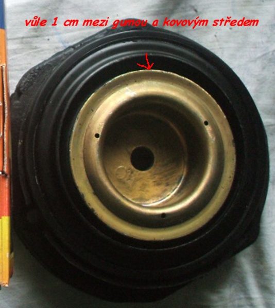

OK406 Odesláno 22. červenec 2009 Odesláno 22. červenec 2009 Dneska jsme s Honzou406 na komorně-pracovním minisrazu P-C vyřešili dlouhodobé bouchání + klepání na přední nápravě na straně řidiče. V letos dubnu jsme měnili na přední nápravě kompletně horní uložení zn. Monroe + pružiny. Po první jízdě to začalo podivně bouchat na levé straně (u řidiče). Vyndala se pružina s tlumičem a nic. Tak se delší dobu nejezdilo, ale bouchání neustávalo. Tak jsem před cca 14 dny opět sundal krytku na vrchu horního uložení (v mot.části) a viděl jsem, že horní uložení je pootočené = to kovoné ,,účko\" a je to ,,utopené\" cca o 1cm, takže vyčnívalo jen asi 2-3mm!! Ale kdzž jsem nazvedl heverem rameno, tak to vystouplo! Tak jsem sundal kolo a tlumič s pružinou a nic. Tak jsem namontoval zpět a po další jízdě opět pootočené. Tak jsem nazvedl levé rameno a s horním uložením jsem mohl lehce otáčet!! Tak jsem to konzultoval s Honzou 406, Pe.Trem i ferrym a nikdo neměl zkušenost s horním uložením, že by bylo vadné. Tak jsem jej dneska s Honzou406 vyndali komplet a zjstili jsme, že jak u kovový střed uložení v gumě, tak je tam vůle 1 cm a ,,jezdí\" to v gumě a proto to tluče!! Honza406 koupil nový a to je pevné!! Zkusím reklamaci v AK a uvidím, co mi řeknou!! Takže i nové věci nejsou vždy v pořádku. [upravil dne 22/7/09 OK406] [upravil dne 19/8/09 OK406] Citovat

OK406 Odesláno 22. červenec 2009 Autor Odesláno 22. červenec 2009 Dcerku tvojí jsem nechtěl uvádět!! Je pravda (není foto) že byla ozdobou před garáží a i auta jezdila záhadně pomalu. Však taky bylo na to počasí!!:superJinak jsem dal fotku z nového se šipkou, kde je ta vůle. Díky Honza406!!! Jsem taky zvědav, zda se stím někdo sektak a kór u nového horního uložení! Citovat

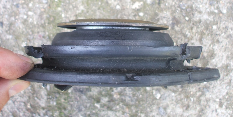

Ferry Odesláno 23. červenec 2009 Odesláno 23. červenec 2009 takze dnes musim tuto smutnou skutecnost o hornich ulozenich Monroe z vlastni zkusenosti taky potvrdit. Nejdriv jsem byl nucen vyhodit ty jejich loziska a zustaly jen tyhle misky, ted tak posledni dva mesice lehce obcas neco kleplo od predni napravy, byl jsem z toho uz taky na prasky, nebot vsechno jsem tam vymenil a uz jsem netusil co by tam mohl byt, ted posledni tyden uz se ozyvaly vetsi rany, takze jsem dnes na popud tohoto vlakna sel omrknout tyhle misky a jsou totalne KO-jedna miska - na prave strane se uplne protaci, lezou z ni cary gumy ve ktere byl puvodne ten kovovy stred zavulkanizovan, druha jeste neni zcela utrzena, ale evidentne ji to ceka taky (to je tak kdyz ma clovek nasazeny ty plastove krytky a nejsou ty misky bezne videt kdyz kontroluju olej nebo dolevam ostrikovace) Zaver jednoznacny, horni ulozeni Monroe uz NIKDY !!! hned jsem objednal u Pe.Tra v Peugeotu original a co nejdriv prijdou vymenit. Jsem zvedav jak Olda uspeje s tou reklamaci, pokud ano, budu reklamovat taky [upravil dne 23/7/09 Ferry] Citovat

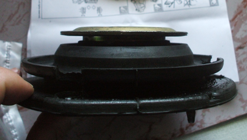

OK406 Odesláno 24. červenec 2009 Autor Odesláno 24. červenec 2009 Dneska jsem byl v AK v ČB reklamovat př. horní uložení tlumičů zn. Monroe. Je pravda, že se zpočátku divili, že něco reklamuji, ale nakonec jsme sepsali reklamační protokol a za 30 dnů se dozvím výsledek!!! Zde jsou fotky předního horního uložení Monroe. Je zde vidět, jak vystupuje kovový střed z gumy. Správně to má být na gumě a nikterak se nehýbat!!! Je to bez ložiska, které nikterak nepřevyšuje.: [upravil dne 24/7/09 OK406] Citovat

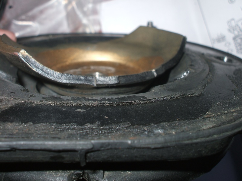

OK406 Odesláno 24. červenec 2009 Autor Odesláno 24. červenec 2009 Horní část, kdy při zatížení se ,,účko\" ,,ztratilo v gumě. Je tam vidět i navaření = spojení horní a dolní část středu: Citovat
Pe.Tr Odesláno 26. červenec 2009 Odesláno 26. červenec 2009 tak o víkendu jsem také měnil a pro jistotu jsem použil originálni díly , cena 1800 za ulozeni a lozisko na jednu stranu a mám klid. Citovat
OK406 Odesláno 26. červenec 2009 Autor Odesláno 26. červenec 2009 Pe.Tr: pěkná příkladná rozborka. Zjišťuji, že posledný dobou se začínají měnit horní uložení + ložiska. Citovat

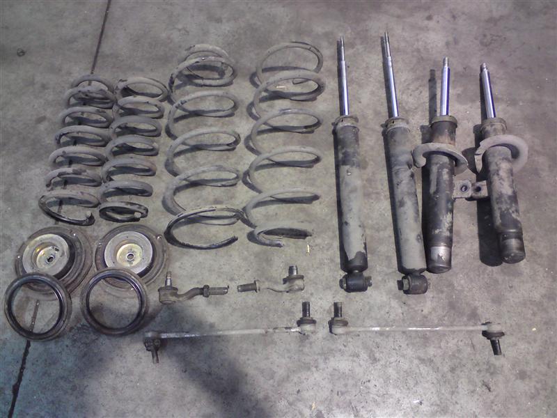

Ferry Odesláno 2. srpen 2009 Odesláno 2. srpen 2009 tak o vikendu vymeneno, udelal jsem to nakonec sam, dal jsem obe slozeni komplet nove origo Peugeot (obsahuji loziska SKF) a kdyz uz byl vypusten olej z prevodovky (vyndaval jsem poloosy, abych nemusel povolovat matice na tehlici) tak jsem pretesnil domecek nahonu cidla rychlosti Ted konecne ticho a zadne poklepavani. Tak doufam, ze to dlouho vydrzi. Monroe ulozeni pujdou na reklamaci Jinak zbyly mi jeste navic dve lehce jeta loziska SKF (na rozdil od Monroe ve 100% stavu a funkcni), tak pokud by mel nekdo zajem, muzem se dohodnout Citovat
Ferry Odesláno 3. srpen 2009 Odesláno 3. srpen 2009 tady male video mych ulozeni (diky Pe.Tre) Citovat
