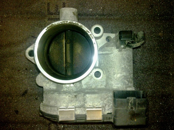

tak ten isty problem som mal aj ja, po nastartovani klesali otacky amotor obcas aj zdochol. Dnes som sa tomu pozrel na zubok a vysledok vidite na fotkach :P Kres, ta tvoja skrtiaca klapka vyzera este pekne :P
Foto pred a po vycisteni....
fotografie0435.jpg w320.pngfotografie0436.jpg w320.pngfotografie0437.jpg w320.png

A si si isty ze benzinaky maju vahu vzduchu??? Podla mna nemaju, tak ako diesle nemaju skrtiacu klapku tak benzinak zas vahu vzduchu... aspon to mame zajedno vy ste cistili skrtiace klapky a vahu vzduchu ste nemuseli a ja zas som musel cistit vahu vzduchu a skrtiacu klapku som nemusel :D

Tak jelikož se mi na volnoběh choval motor dost neklidně (škubal a dusil se), vyčistil jsem škrtící klapku a po nastartování po těchto problémech ani památky...
Děkuji za fotky jak na to :super
před ...
[upravil dne 10.10.2010 od Smety]
Vcera som vybratu celu klapku a skutocne z druhej strany bolo este viac spiny, dokladne som ju vycistil a dnes rano ani naznak zhasnutia motora a takiez ziadna trhana jazda pri studenom motore. Clovek by neveril co vsetko moze sposobit jedna zanesena klapka. Tolko moj postreh.
