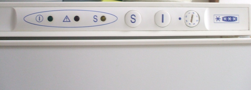

OK406 Odesláno 28. duben 2009 Odesláno 28. duben 2009 :xvulVím, že to není automobilově téma, ale sháním těsnění dveří ke kombinované lednici Calex CCB 335 F, které je poškozené a již neplní svoji funkci. Děkuji p.s. nevíte prosím, co znamenají tyto symboly: [upravil dne 28/4/09 OK406] Citovat
Radek Hurvajz Odesláno 28. duben 2009 Odesláno 28. duben 2009 Symboly jsou jednoduchý. Zleva, zelená kontrolka zapnutí, pak výstraha, to když to přestane chladit tak svítí že je v lednici tepleji než je zdrávo, pak je kontrolka superfrost, dále je tlačítko superfrostu, to je když naboucháš lednici nákupem tak to zapneš aby se rychleji vychladila, mělo by se vypnout samo, další je vypínač a pak regulace chlazení. A myslim že je to lednice s mražák a ne samotná lednice. Těsnění ti prodá a namontuje nějakej chlaďař servisák [upravil dne 28/4/09 Radek Hurvajz] Citovat
OK406 Odesláno 28. duben 2009 Autor Odesláno 28. duben 2009 Původně zaslal: Radek Hurvajz Symboly jsou jednoduchý. Zleva, zelená kontrolka zapnutí, pak výstraha, to když to přestane chladit tak svítí že je v lednici tepleji než je zdrávo, pak je kontrolka superfrost, dále je tlačítko superfrostu, to je když naboucháš lednici nákupem tak to zapneš aby se rychleji vychladila, mělo by se vypnout samo, další je vypínač a pak regulace chlazení. A myslim že je to lednice s mražák a ne samotná lednice. Těsnění ti prodá a namontuje nějakej chlaďař servisák [upravil dne 28/4/09 Radek Hurvajz] Děkuji. Jelikož lednice není nová a manuál k ní není. Ano, jedná se o kombinovanou lednidni. Na internetu jsem k ní těsnění nenašel a ani manuál. Citovat

OK406 Odesláno 28. duben 2009 Autor Odesláno 28. duben 2009 Radek Hurvajz: prosím tě, ta regulace chlazení je pro mrazák? Jelikož chladnička má ve vnitř termostat vlastní. [upravil dne 29/4/09 Radek Hurvajz] Citovat

Radek Hurvajz Odesláno 29. duben 2009 Odesláno 29. duben 2009 Původně zaslal: OK406 Radek Hurvajz: prosím tě, ta regulace chlazení je pro mrazák? Jelikož chladnička má ve vnitř termostat vlastní. Ano je to pro mrazák Citovat
