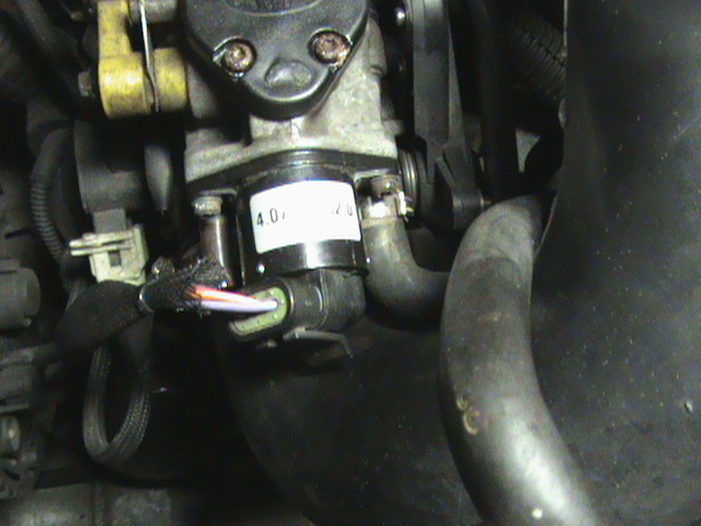

unfall Odesláno 26. duben 2009 Odesláno 26. duben 2009 Mám taky problém s otáčkama u dvoulitru.Kde je krokový motorek. Nemůže to někdo nafotit? Díky Tom Citovat

unfall Odesláno 8. květen 2009 Odesláno 8. květen 2009 Odpojil sem konektor a otáčky začali lítat jak zběsilí. Já mám stejnej problém jak tady kolega na začátku. Teď nemám nějak čas to řešit ,tak snad někdy. Citovat
