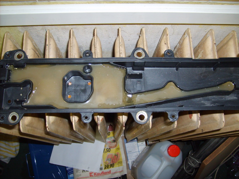

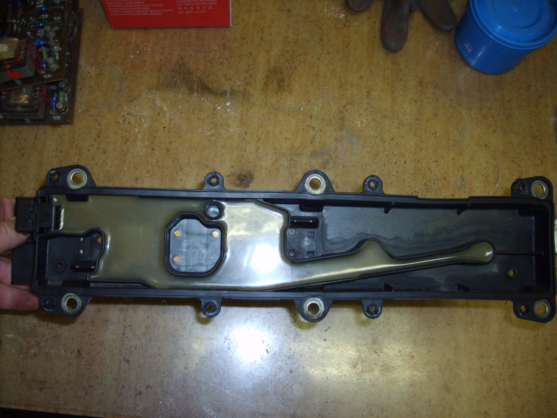

Martin.nz Odesláno 21. únor 2009 Odesláno 21. únor 2009 Chci se podělit o zkušenosti s mojí vadnou zapalovací rampou SAGEM a případným návodem na její opravu. Začalo to tím, že auto z ničeho nic začalo škubat a při prudším přidání plynu se s autem nedalo prakticky jezdit. Takže jízda vyžadovala velmi lehkou nohu, ale i tak to byla hrůza. Starty byly v pohodě i v -20 stupních. Auto jezdilo na studený motor relativně dobře a závada se začala projevovat až s postupným ohříváním motoru, čím teplejší tím to bylo horší. Na LPG to jezdilo o dost hůř než na benzín. Po výměně rampy za jinou, auto okamžitě jezdilo bez známek škubání. Takže mi to nedalo a tu vadnou jsem se rozhodl rozebrat, abych se podíval jestli nebude něco vidět (moc jsem si od toho nesliboval bylo jasné, že bude zalitá proti pronikání vlhkosti). No hned po sejmutí plastového krytu (odvrtání osmi plastových spojů vrták 5mm) mi bylo jasné k čemu došlo, v místě zůžení k 3 a 4 svíčce od konektoru praskla zalévací izolační hmota a docházelo k přeskoku VN napětí v prasklině místo na svíčkách (opálené vodiče v místě praskliny). Takže jsem vysekal v okoli praskliny izolaci a následně zalil epoxydovou pryskyřicí. Jezdil jsem s ní 3 týdny a vše v pořádku, jelikož mám už jinou tak opravená už bude sloužit jen jako záloha. [upravil dne 21/10/2009 Béďa] Mario2374 a P607Olda ohodnotil 1 1 Citovat

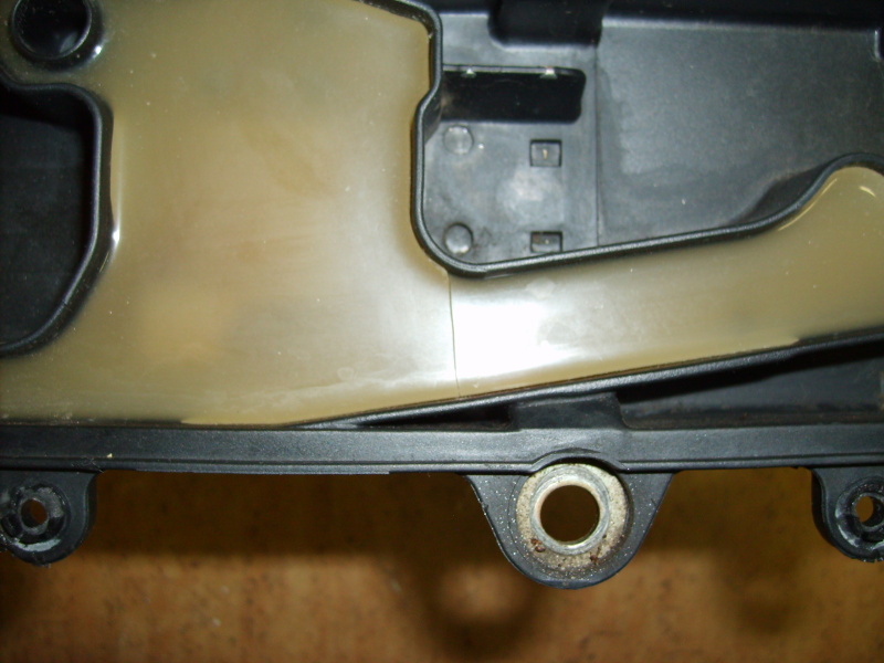

Martin.nz Odesláno 21. únor 2009 Autor Odesláno 21. únor 2009 Po sejmutí krytu. Už je vidět prasklina. Citovat

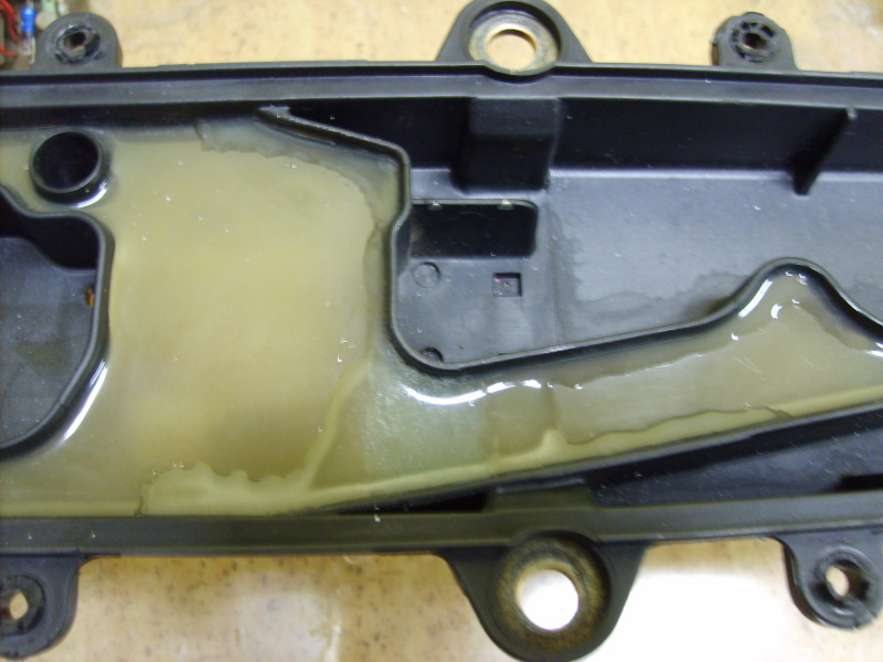

Martin.nz Odesláno 21. únor 2009 Autor Odesláno 21. únor 2009 Úplné odstranění až na plast, je vidět vedení ke svíčkám. Citovat

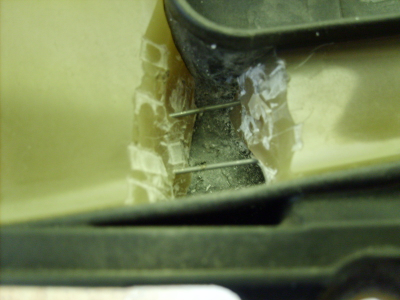

Martin.nz Odesláno 21. únor 2009 Autor Odesláno 21. únor 2009 Nakonec přidělání plastového krytu. Citovat

Bobo.KH Odesláno 22. únor 2009 Odesláno 22. únor 2009 Jo velmi pekna prace.:superPremyslim ze tu svoji zap.rampu take rozeberu a skouknuji.Protoze to vypada,ze ji mam taky kaput. Prosimte jek si to udal aby ti to zase drzelo kdyz si odvrtal. Tos to jen zalepil? Citovat
Martin.nz Odesláno 22. únor 2009 Autor Odesláno 22. únor 2009 Nejdříve jsem to slepil vteřinovým lepidlem, aby to trochu drželo a pak jsem si nastříhal na úzký proužky plast ( nějaký tvrdší, já jsem použil kus černýho plastu ze staré tiskárny). Za pomoci trafopájky jsem ho v tom vyvrtaným otvoru tavil a zamačkával druhou stranou vrtáku, kterým jsem to původně vrtal. Drží to dobře a vypadá to taky obstojně. Nejlepší by na to asi byla svářečka plastů, ale tu nemám. Citovat
