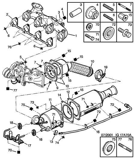

čakom Odesláno 14. leden 2009 Odesláno 14. leden 2009 Původně zaslal: Topka Jak zjistim jestli mám Fap? Díky v service boxu podle vin nebo koukni pod auto. když tam budeš mít něco takovýho tak ta 12 je fap. [upravil dne 14.1.2009 čakom] Citovat
