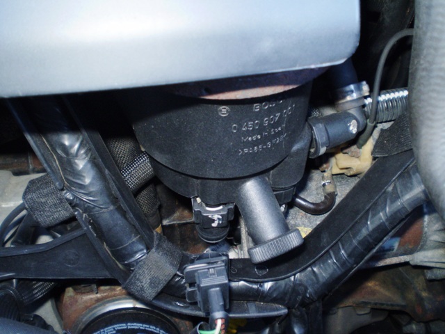

Topka Odesláno 14. leden 2009 Odesláno 14. leden 2009 Ahoj všichni.Prosim Vás mohli by jste mi někdo poradit jak vyměnit pal. filtr? Zřejmě ho mám po zamrznutí nafty trochu přicpanej a prej je potřeba ho vyměnit. Jestli máte nějakej obrázek byl bych moc rád. Díky moc:myslim Citovat
Xenostellar Odesláno 14. leden 2009 Odesláno 14. leden 2009 Ahoj, dělal jsem to minulý týden. Nevím co Ti přesně nejde. Nejdřív odpojíš ty dvě hadičky nahoře. Mají takový nacvakávací zámek, musíš hodně zmáčknout takový (u mě světlý) plast a hadici vytáhnout. Jde to ztuha. Pak klíčem povolíš víko filtru, otočí se cca o 90st, a vyndáš vložku. Můžeš případně odsát, nebo vypustit naftu vypoušťákem dole, aby se ti nedostal bordel dál. Teď bych se ale chtěl zeptat zkušenějších: Když otočím klíčkem do druhé polohy, začne nizkotlaké čerpadlo tlačit naftu do filtru. Pokud by byl ale filtr už zavřený a prázdný nedostane se vzduch do vysokotlakého čerpadla? Já jsem pro jistotu před startem naftu do filtru doplnil. Citovat
Topka Odesláno 14. leden 2009 Autor Odesláno 14. leden 2009 díky já přesně nevěděl jestli je tam nějakej fígl takže to vypadá docela jednoduše. Citovat
mifa Odesláno 15. leden 2009 Odesláno 15. leden 2009 Napsané úplně přesně,jen dodatek, nádobu kam se filtr dává mi mechanik naftou nenapouštěl,ale nechal déle jet čerpadlo při druhé poloze klíčku a pak asi o 10 vteřin trvalo déle než motor chytil oproti normálu.Ale je důležité po vyndání starého filtru starou naftu odstranit,je v ní odně bordelu. Citovat
ozzy56 Odesláno 15. leden 2009 Odesláno 15. leden 2009 Původně zaslal: Topka díky já přesně nevěděl jestli je tam nějakej fígl takže to vypadá docela jednoduše. Jen bych doplnil--ta výměna filtru začíná vypuštěním nafty z nádo- by filtru Citovat
Topka Odesláno 15. leden 2009 Autor Odesláno 15. leden 2009 Díky všem. Jsem rád že poradíte. Žádnej učenej z nebe nespadl tak jsem rád za tohle forum. Citovat

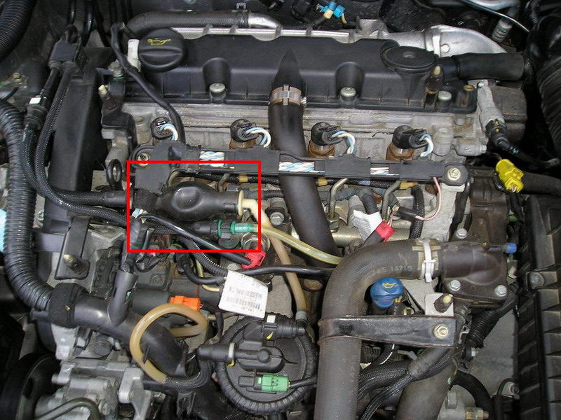

Burisek Odesláno 16. leden 2009 Odesláno 16. leden 2009 no já mám trošku jiný filtr a přístup k němu,ale naftu nikdy nevypouštím,jen starou vyndám a dám novou,max.trošku připustím balonkem..... [upravil dne 16/1/09 Burisek] Citovat
Xenostellar Odesláno 16. leden 2009 Odesláno 16. leden 2009 Jeste bych se zeptal kde je ten balonek. Ja jsem ho hledal a nenasel. Jestli ho tam teda vubec mam. Citovat
ozzy56 Odesláno 16. leden 2009 Odesláno 16. leden 2009 Původně zaslal: Xenostellar Jeste bych se zeptal kde je ten balonek. Ja jsem ho hledal a nenasel. Jestli ho tam teda vubec mam. HDi balonek nemá.Naftu lze natlačit jen el. čerpadlem. Citovat
Burisek Odesláno 16. leden 2009 Odesláno 16. leden 2009 Původně zaslal: Xenostellar Jeste bych se zeptal kde je ten balonek. Ja jsem ho hledal a nenasel. Jestli ho tam teda vubec mam. no to nvím,jakjsem psal já mám TD a balonek viz.obrázek Citovat
Xenostellar Odesláno 17. leden 2009 Odesláno 17. leden 2009 HDi balonek nemá.Naftu lze natlačit jen el. čerpadlem. Tak to jo. Diky Citovat
foxo Odesláno 17. leden 2009 Odesláno 17. leden 2009 BLBOST. Mam Hdi a balonek tez [upravil dne 17.1.2009 foxo] [upravil dne 17.1.2009 foxo] Citovat
