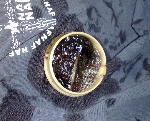

Podlesny Odesláno 24. říjen 2009 Autor Odesláno 24. říjen 2009 Ahojte, všetci, tak som dal na radu jedného môjho kamaráta a pošpáral som sa v nádrži, vyčistil sieťku na sacom tuneli v nádrži a ešte pre istotu som pred tankovaním nalial zimné aditívum. Zdá sa, že je to vyriešené, lebo odvtedy mám bezproblémové štarty a za jazdy to neskapalo ani raz, a tom naschvál nechal šoférovať moju priateľku celý týžden. A nesťažovala sa. Citovat

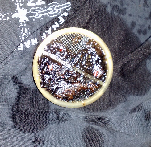

Podlesny Odesláno 24. říjen 2009 Autor Odesláno 24. říjen 2009 a tá istá sieťka z druhej strany ... Citovat

razzo Odesláno 17. listopad 2009 Odesláno 17. listopad 2009 ja by som pozrel aj palivovy filter ci neni zasvineny, lebo ked si mal hento na tych obrazkoch v nadrzi, tak nechcem vidiet co mas vo filtri :DDD Citovat

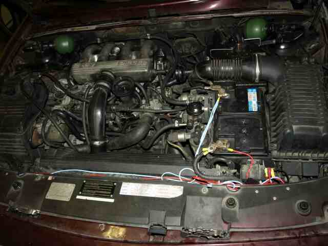

VP605 Odesláno 17. listopad 2009 Odesláno 17. listopad 2009 Měl jsem svého času-loni v zimě podobný problém na 2,5TD. Po všemožných laboracích pomohlo napojit přívod nafty z nádrže přímo na palivový filtr.(Došlo k vyřazení palivového termostatu a předehřevu nafty. I v -15°C starty dobré, chod pravidelný.) Od té doby OK. Jen pro dokreslení-když to chcípalo, pomohlo z počátku pumpování ručním dopravním čerpadlem, po zahřátí motoru bylo vše celkem dobré. Citovat
Podlesny Odesláno 18. listopad 2009 Autor Odesláno 18. listopad 2009 VP605 ďakujem za tento postreh, s tým pumpovaním súhlasím, aj keď nie vždy to pomôže rozmýšľam nad tým, že ten predhrev odpojím, ale nie som istý Citovat
Podlesny Odesláno 18. listopad 2009 Autor Odesláno 18. listopad 2009 A ešte, kde najdem palivový termostat? Citovat
P607Olda Odesláno 18. listopad 2009 Odesláno 18. listopad 2009 Pozri, jak stým vybabral Durko: Jak pozerám, na XM 2,1 TD žiaden palivový termostat nebol [upravil dne 18.11.2009 P607Olda] Citovat
VP605 Odesláno 20. listopad 2009 Odesláno 20. listopad 2009 No nevím, zda je na 2,1 , ale na 2,5 je kousek pod palivovým filtrem, mírně - cca 6 cm směrem ke kabině. Jdi po palivových hadicích od nádrže v motorovém prostoru a uvidíš, co tam je. Pokud je na motoru předehřev paliva, je podle mne nutné zabránit abnormálně vysoké teplotě paliva. jinak by výrazně klesla dávka paliva vlivem změny měrné hmotnosti takže termostat. Se změnou teploty paliva si poradí z pohledu dávky až novější motory s \"inteligentní\" ECU Citovat
