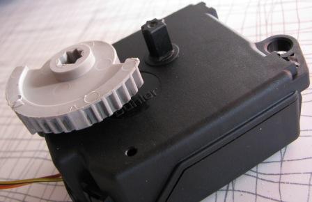

mmmb Odesláno 27. září 2009 Odesláno 27. září 2009 fotka ulomení [upravil dne 27.9.2009 mmmb] Citovat

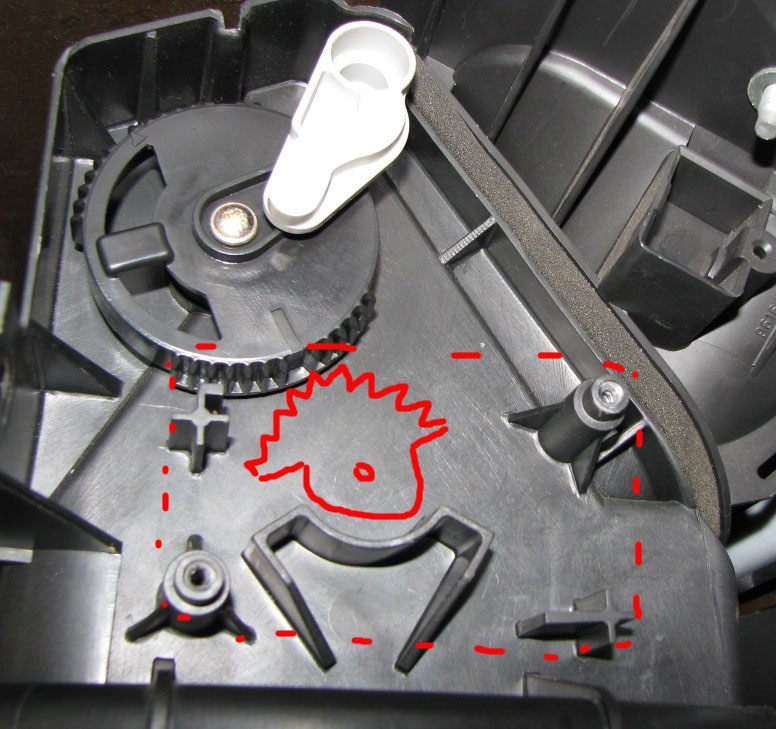

mmmb Odesláno 27. září 2009 Odesláno 27. září 2009 fotka ozum segmentu a posazený ulomený kolík [upravil dne 27.9.2009 mmmb] Citovat

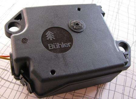

majty Odesláno 28. září 2009 Odesláno 28. září 2009 Muze me nekdo zasvetit... k cemu slouzi ta krabicka ? Citovat
mmmb Odesláno 28. září 2009 Odesláno 28. září 2009 je v ní motorek co točí tou ulomenou hřídelkou a ovládá klapu přívodu vzduchu do auta, pod kabinovým filtrem. Citovat

mmmb Odesláno 30. září 2009 Odesláno 30. září 2009 v tomto místě je ten motorek a dorazy [upravil dne 30.9.2009 mmmb] Citovat

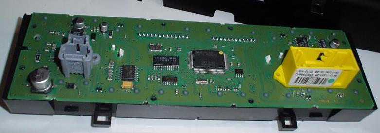

mmmb Odesláno 8. říjen 2009 Odesláno 8. říjen 2009 Ahoj kde by mohla být ta ovládací elektronika? [upravil dne 8.10.2009 mmmb] Citovat

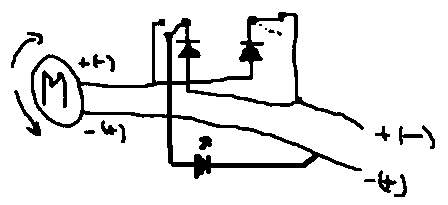

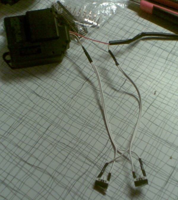

mmmb Odesláno 24. říjen 2009 Odesláno 24. říjen 2009 takže jsem zapojil ty miktospínače at to vypíná, a oběvil se další průser. Když zapnu vnitřní okruh, tak po odstavení napětí mikrospínačem se zastaví ok, ale když počkám 10s a chci vnitřní okruh vypnout tak to nejde, na nic to nereaguje a je tam pořád cca 10V, když jsem mikro vypínač spojil tak se to zase rozjel. Zajímavé že do 10s to funguje super. Sem z toho jelen. Citovat
mark001 Odesláno 30. říjen 2009 Odesláno 30. říjen 2009 mmmb: problem je v tom ze ten motorček je riadeny napätim a kedze je len dvojvodicovy a aby chodil do oboch stran (otvaral a zatvaral klapku) tak riadiaca jednotka meni polaritu. Ja som to vyriesil celkom jednoduchym sposobom . Potrebne suciastky: 2x Relakto - 12V, staci 24V/1A (povodne som mal objednane jedno dvojcievkove ale nedoslo) 2x usmernovacia dioda - postacuje 1A 2x mikrotlacidlo - KSM612B - pouzite najme kvoli uchyteniu na motorceku asi 5x4 cm dierkoveho plosaku + mala krabicka prepojovacie kabliky - dlzku si nepamatam ale viac ako meter to nebol Ak bude zaujem fotku a aj ilustracnu schemu tu hodim neskor Citovat
mmmb Odesláno 30. říjen 2009 Odesláno 30. říjen 2009 Tak jsem to vyřešil tím, že jsem na vnitřní okruh dal po vypnutí motorku svítící diodu, která pořád vybíjí vapětí které tam vyždy po 10s naběhne na 10V, to znamená že se vysvítí a je bez napětí, tím pádem se může přehodit polarita. Nerozumím tomu, ale funguje to. Citovat
mmmb Odesláno 30. říjen 2009 Odesláno 30. říjen 2009 takové to je schéma. Pořád nechápu proč to tam dobíjelo na 10V ve směru otáčení na otevření vnitřního okruhu. jakoby se pořád dobíjel kondenzátor a po 10s to pustil do motorku. Po skratnutí se vybil a mohl zase přehodit +a-. ale zase po 10s se dobil takže tam bylo zase 10v a zase nebylo možné prohodit +a- Citovat
mark001 Odesláno 30. říjen 2009 Odesláno 30. říjen 2009 ...no tak to nechapem ani ja , potrebovali by sme vediet ako funguje ta vnutorna logika ... Ja som mal zasa ten problem ze ked motorcek zopol mikrospinac tka uz so mtma nemal ziadne napätie bo mi prerusil obod...asi som pozil nespravne microspinace preto som to prerobil a dal tam aj relatka a odvtedy to beha paradne ... Citovat

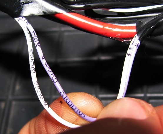

mmmb Odesláno 30. říjen 2009 Odesláno 30. říjen 2009 tak to vypadalo přd napájením diody pro vybíjení Citovat
