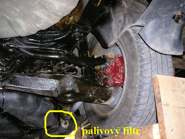

Flyboy Odesláno 11. září 2008 Autor Odesláno 11. září 2008 Tak sem byl na té diagnostice u jednoho známého, (čili žádný značkový servis) a bylo mi řečeno že to hlásí chudou směs. Pač sem lamba sondu měnil, bude to asi fakt ten palivový filtr. Příští týden se chystám měnit olej, tak to zrovna vyměním všechno. Nevíte náhodou, kde se ten palivový filtr nachází? Citovat
OK406 Odesláno 11. září 2008 Odesláno 11. září 2008 U 406 se nachází palivový fitr před zadním pravým kolem: [upravil dne 11/9/08 OK406] Citovat

Flyboy Odesláno 12. září 2008 Autor Odesláno 12. září 2008 Díky za to umístění filtru. Nevím, jak bych to sám našel Citovat
