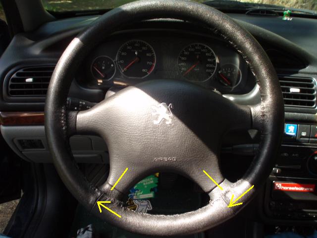

jurash Odesláno 8. srpen 2008 Odesláno 8. srpen 2008 taky sem uz par volantu usil, v dobe mych studentskych let jsem si tak privydelaval u calounika. nikdy sem kuzi nenamacel, to se dela jen kdyz je potreba ji nekde extremne natahnout (kdyz uz treba nestaci nekde v koutku). pouzival jsem normalni kuzi, jako se bezne pouziva v autocalounictvi, takovej kousek na volant vyjde asi na 300,- . ty kuze z bamaxu a jinejch ruznejch hyper supermarketu jsou kvalitou spis bliz ke konzence s obsivat volant kozenkou, to snad ani nejde (aby to k necemu vypadalo) a i ta cena v hypersuper je nehorazne prestrelena za tu (ne)kvalitu. pro kuzi jedine k (auto)calounikovi.. jeden z volantu co jsem delal: Citovat
AnotherOne Odesláno 8. srpen 2008 Odesláno 8. srpen 2008 V návode bolo, že to treba namočiť. Bolo to myslím na presný priemer volantu a bez namočenia to tam nešlo narvať. Kupované v mototechne žiadne hyper ani super, tam by to stálo 150. Citovat
jurash Odesláno 8. srpen 2008 Odesláno 8. srpen 2008 normalni bezna kuze napr. na autosedacky je natolik mekka, ze ji neni treba vubec namacet. jak sem psal, tyhle kuze ktery se daj koupit v hypersuper nebo nejaky mototechne jsou druhojakostni vyschly zmetky, ztvrdly jak jelenice kdyz ji necham mokrou dve hodiny na slunci, proto je asi v navodu ze se musi namocit. normalni kuze jde v obou smerech (X vs. Y) natahnout skoro o 50% a volant krasne obejme, ale chce to trochu trpelivosti.. aby si to nekdo nevysvetlil blbe, tak to napisu rovnou: do nikoho nerejpu, nici praci nehanim, jezdete si v cem chcete me je to uplne jedno... ja jen rikam svoje zkusenosti.. Citovat
