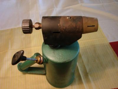

ozzy56 Odesláno 31. červenec 2008 Odesláno 31. červenec 2008 Původně zaslal: AnotherOne S tím se dobře čistí vnitřek,čalounění třeba..... Citovat
urdemala Odesláno 31. červenec 2008 Odesláno 31. červenec 2008 Původně zaslal: ozzy1956 Původně zaslal: AnotherOne S tím se dobře čistí vnitřek,čalounění třeba..... ne, s touhle lampou se dávaj do kupy starý okna, ne? takže by to mělo bejt to pravý Citovat

robozv Odesláno 1. srpen 2008 Odesláno 1. srpen 2008 skade mas tu lampu na vojne mi taka zmyzla Citovat
