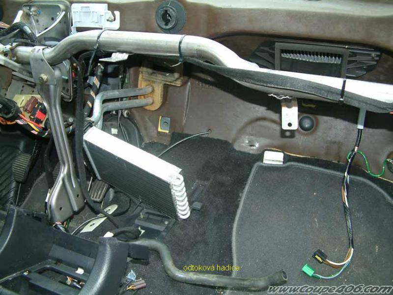

BoneDaddy Odesláno 1. srpen 2008 Odesláno 1. srpen 2008 Původně zaslal: f3Rd@ a kde ta odtokova hadicka je? To by mě taky zajímalo. OT.: když pustím klimu tak je znát že je trochu cítit, ale není to nic proti tomu, když pustím obyčejný větrák se studeným vzduchem. Nevíte čím by to mohlo být? Citovat

Guest servisman Odesláno 1. srpen 2008 Odesláno 1. srpen 2008 Původně zaslal: f3Rd@ a kde ta odtokova hadicka je? někde se to tu probíralo nedávno ,ale dám obr kde se nachází,z částečně rozebraného vozu Citovat

P607Olda Odesláno 2. srpen 2008 Odesláno 2. srpen 2008 Ta odtoková hadice ústí nad výfukem (pod místem kde je přístrojová deska, uprostřed vozidla), možná by šla prošťourat něčím středně měkkým zespodu. Co Vy na to? [upravil dne 2.8.2008 P607Olda] Citovat
