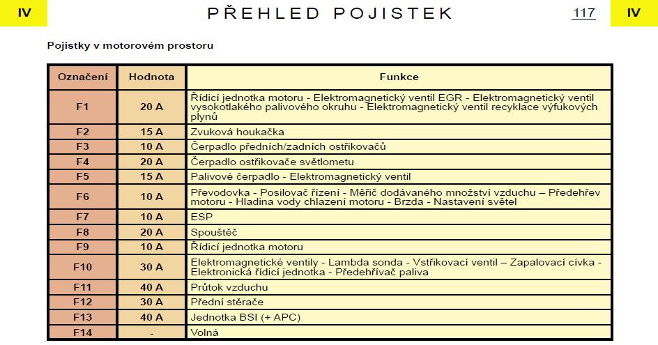

Milan+ Odesláno 23. prosinec 2011 Odesláno 23. prosinec 2011 A krabici jsi otevřenou viděl,jestli tam je co na obrázku? Citovat
Bigbadjohn Odesláno 23. prosinec 2011 Odesláno 23. prosinec 2011 Koukal jsem na to in natura a souhlasilo to, ale nevím jestli jsem měl v ruce knížku od auta nebo tohle schéma a nevím jestli to je stejné. Už se mi tam nechce, kouknu někdy ve dne. Knížku mám v autě v kastlíku. Citovat
Milan+ Odesláno 23. prosinec 2011 Odesláno 23. prosinec 2011 Já at překladam z něm manualu co mám k autu,tak zkrátka pojistka na příhřev,předehřev,nezavislé topení a nevím co ještě tam zkratka není. A tahat jednu po druhé eventualně z těch navíc co nejsou ani v návodu se mi zrovna nechce. Citovat
Bigbadjohn Odesláno 23. prosinec 2011 Odesláno 23. prosinec 2011 Snad to nechceš vypínat pojistkou? Vypínej to tak jak to udělal Haryk. Pojistka není jen pro to topení. Viz obrázek (popis) Citovat
Milan+ Odesláno 23. prosinec 2011 Odesláno 23. prosinec 2011 To jsem myslel jen na zkoušku abych přišel na to,která to je,že bych to pak za ní přerušil. Ale ještě se poradím s elektrikářem,jestli to nepujde třeba přerušit v tom svazku domontovaného weba. Zkrátka nechciaby to zbytečně zapínalo ,třeba při zajíždění do garáže a takových těch postrkovačkách. Nechce se mi pod auto a tam střihat kabely. A Ty už to máš předělané? [upravil dne 23/12/11 22:56 od Milan+] Citovat
Bigbadjohn Odesláno 23. prosinec 2011 Odesláno 23. prosinec 2011 Jak jsem už dříve psal, tak jsem našel na citroen foru člověka, který to řešil přerušením vodiče u BSI. Už mi slíbil, že mi pošle fotku kde je vidět, kterej vodič to je. Tak doufám, že to snad někdy dodělám, ale trvá to Citovat
Milan+ Odesláno 23. prosinec 2011 Odesláno 23. prosinec 2011 Ty myslíš asi zlatáka ne? Ještě když jsi auto neměl,tak jsem do tohodle vlákna někde na začátku dával na něj odkaz. Citovat
