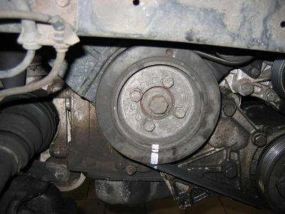

Guest servisman Odesláno 23. květen 2008 Odesláno 23. květen 2008 a co řemenice na klice slyšel jsem o ní že se to stává Citovat
Duin Odesláno 23. květen 2008 Autor Odesláno 23. květen 2008 Remenice, ktera honi drazkovany remen je pevne spojena srouby s remenici, ktera honi rozvodovy remen. Navic se mi nezda se mi, ze by to pisteni pochazelo odtatmtud. Vite nekdo, o kolik mm se drazkovany remen muze protahnout behem nekolika let provozu ? Citovat
Guest servisman Odesláno 23. květen 2008 Odesláno 23. květen 2008 Původně zaslal: Duin Remenice, ktera honi drazkovany remen je pevne spojena srouby s remenici, ktera honi rozvodovy remen. Navic se mi nezda se mi, ze by to pisteni pochazelo odtatmtud. Vite nekdo, o kolik mm se drazkovany remen muze protahnout behem nekolika let provozu ? ale řemenice je dvojita uprostřed guma mám ji tam taky a právě já mám podezření na ní,musím udělat zkoušku křídou zdali se nepootočí píšou to zde http://www.xantiaclub.cz/view.php?nazevclanku=&cisloclanku=2006022101 [upravil dne 23/5/08 honza406] Citovat
