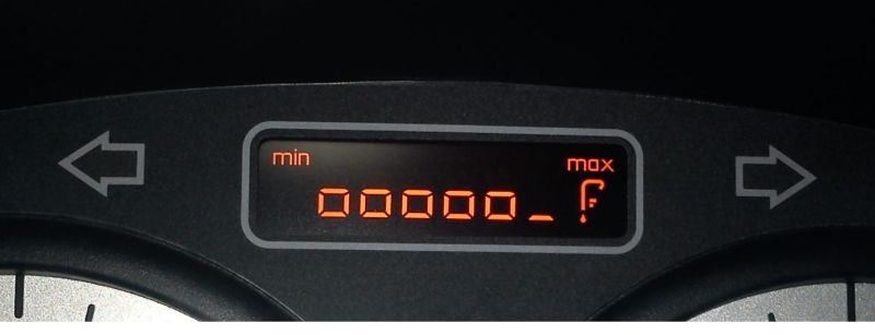

andro Odesláno 13. květen 2013 Sdílet Odesláno 13. květen 2013 Zdravím, 206 1.4 hdi r. 2006 mám teprve druhý den, tak tápu. Stopka se mi rozsvítí při pootočení klíčkem, po nastartování zhasne - pravděpodobně je to normální. Dneska se mi ale ozvalo pípnutí/gong a na displeji se ukázalo tohle viz foto. Po pár sekundách tam zase naskočí ujeté km. Zobrazuje se to při každém nastartování, už bez zvukové výstrahy. Nevíte někdo, co to hlásí? Předem díky. Citovat Odkaz ke komentáři Sdílet na ostatní stránky More sharing options...
Saaw Odesláno 13. květen 2013 Sdílet Odesláno 13. květen 2013 stav hladiny oleja v motore, cim viac stvorcekov tym plnsie, vsetky stvorceky su maximum. Citovat Odkaz ke komentáři Sdílet na ostatní stránky More sharing options...

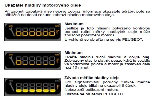

ChouLu Odesláno 13. květen 2013 Sdílet Odesláno 13. květen 2013 Množství oleje Tady máš info Citovat Odkaz ke komentáři Sdílet na ostatní stránky More sharing options...
andro Odesláno 13. květen 2013 Sdílet Odesláno 13. květen 2013 Díky moc za rychlé info, se mi ulevilo, ještě jsem ze všeho divokej. Citovat Odkaz ke komentáři Sdílet na ostatní stránky More sharing options...
ChouLu Odesláno 13. květen 2013 Sdílet Odesláno 13. květen 2013 Není zač, pokud máš jakýkoliv dotaz, klidně mě kontaktuj přes zprávu. Rád pomohu Citovat Odkaz ke komentáři Sdílet na ostatní stránky More sharing options...
Tommy002 Odesláno 13. květen 2013 Sdílet Odesláno 13. květen 2013 Gong značí málo nabitou baterku...Olej máš na 5/6, což je v pohodě Záleží taky, co to máš za motor, mě to u RCčka občas klesne na 2/6 když stojím nakloněný a na rovině je normálně plno... STOPka zhasíná po pár sekundách (resp. na začátku svítí, protože nejde mazání motoru). Pokud máš auto druhý den, tak olej určitě vyměň, nevíš jak dlouho ho tam měl ten před Tebou. Citovat Odkaz ke komentáři Sdílet na ostatní stránky More sharing options...
