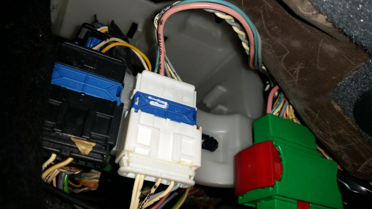

AndyWest Odesláno 24. květen 2016 Odesláno 24. květen 2016 no strasne rad by som pridal obrazok ale nemozem .. nasiel som pod kaslikom ked som dal dole koberec dajaky biely konektor, vyzera do ktoreho je napojeny dalsi protikus a cez to je modra umela hmota... dost mozne ze tam mam napojenu nokia bluetooth sadu ktorej sa chcem zbavit.. lenze, ono ten konektor vyzera byt jednoriadkovy, lenze ked som videl tie bluetooth ECU tak su tak dvojriadkove piny... a myslim, ze my bude aj chybat ten drziak na ten bluetooth. inak konektor na mikrofon mam, to uz som pozrel Citovat

Havlicek.Lukas Odesláno 25. květen 2016 Odesláno 25. květen 2016 Před spolujezdcem Tohle je přes řidičem v pojistkách ne ?! Citovat
AndyWest Odesláno 25. květen 2016 Odesláno 25. květen 2016 Havlicek.Lukas: no ja mam Anglicku verziu, pravostranne riadenie. ale toto je fotene z pod " gloveboxu " kde su poistky. Citovat

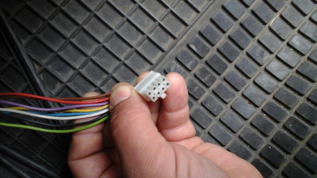

ivan74 Odesláno 29. květen 2016 Odesláno 29. květen 2016 Nechci zakládat nové téma,tak se ptám zde.Je tohle pro BT? Nebo k něčemu jinému? Foceno u spolujezdce na levé straně.A ještě jeden dotaz.Z kastlíku mam vyvedeny nějaký kabel ,bohužel nvm k čemu obr.1 ( ja to tam nedal ) Citovat
AndyWest Odesláno 29. květen 2016 Odesláno 29. květen 2016 To bude asi dajaka " aftermarket " bluetooth sada... ja mam tiez, Nokiu CK7W alebo co to je, chcem sa jej zbavit a dat tam original peugeot bluetooth.. Citovat
AndyWest Odesláno 30. květen 2016 Odesláno 30. květen 2016 ok, nokiu som z auta vdacne vyhodil, ale stale nemozem najst ten konektor a ani drziak na bluetooth. dnes so si kodoval radio RD4 MP3 s Tel tlacitkom a vsimol som si ze ten jeden 12 pinovy port na zadnej strane radia je prazdny, zrejme tam ide kabel na bluetooth? Vie mi niekto povedat ci sa da kupit len ten Bluetooth kabel ? alebo si ho mam dat u niekoho vyrobit? inak v tom vedlajsom 12 pinovom porte je CD menic, ten tam nechavam. Citovat
