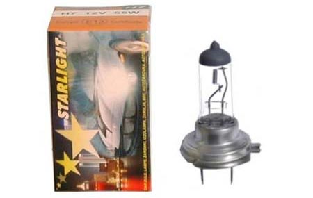

zde je H7 se špičkou dozlatova:Dmám je a spokojen svítí super
Původně zaslal: sarkomi
